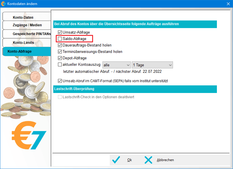

schalte mal in der Kontenverwaltung die Saldoabfrage für Dein DKB-Konto aus. Bei mir sind dadurch die Fehlermeldungen weg und der Saldo auf der Übersichtsseite ist auch wieder da. Das verstehe wer will... Mal sehen, wie lang das so funktioniert.

Ich habe es noch einmal getestet. Der Haken bei "Umsatz-Abruf im CAMT-Format" muss noch weg. Dann sollte es gehen.

generell funktioniert die separate Saldo-Abfrage mit Version 7 bei der DKB wegen deren Umstellung nicht mehr.
Mit Version 8 haben wir entsprechende Anpassungen vorgenommen.
Wenn Sie wie beschrieben die Saldo- und CAMT-Abfrage deaktiveren, sollten Sie aber auch in Version 7 den Saldo (gelesen aus den Umsätzen) auf der Übersicht erhalten.

Danke für den Hinweis mit der Einstellung für die Saldo-Abfrage um das Problem in Alf-BanCo 7 zu beheben :D
Ergänzend vielleicht noch der Hinweis, dass ich mit Alf-Banco 7.6.6 (USB-Version) die Fehlermeldungen
"Element nicht gefunden:
HISAL:Konto:Kontonummer:8"
(etc.)
sowohl unter Windows 7 als auch unter Windows 10 bekommen habe.
Um das ganze zu beheben musste ich nur die Salden-Abfrage deaktivieren, den Umsatz-Abruf im CAMT-Format konnte ich aktiviert lassen.
Funktioniert damit bei mir ohne Probleme mit der DKB und der Sparkasse.
