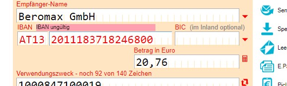

Alf sagt als Hinweis unter "Auslandsüberweisung", ich soll für eine Überweisung ins Sepa-Ausland das "normale" Formular benutzen.
Trage ich hier
AT132011183718246800
ein, sehe ich "IBAN ungültig" - habe mit einem IBAN-Rechner geprüft, die Nummer stimmt, es scheint, die Validierung hat hier noch ein Loch ;)

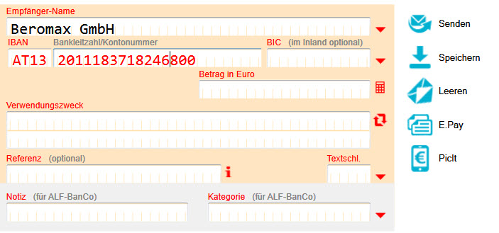

Das war natürlich mein erster Gedanke. Nach dem ersten Versuch hatte ich online die IBAN verifiziert und von dort wieder rauskopiert und in Alf eingefügt, ohne Erfolg, Alf neu gestartet etc., dann mehrfach gegenkontrolliert und neugetippt, schließlich zuletzt rauskopiert und in meine Fehlermeldung hier einkopiert :roll: alles nichts geholfen.
Jetzt habe ich Alf gestartet, die Iban hier aus dem Post kopiert und per Rechtsklick eingefügt- et voila. Beendet. Neu gestartet, von Hand eingetippt, per STRG-V eingefügt, alle Version funktionieren! :evil:
Alf beendet, neugestartet, und wie heute morgen, meine übliche Kontoabrufroutine (insgesamt 4 verschiedene PINS) abgerufen, ein neuer Umsatz angezeigt, neue Umsatzfenster geschlossen, in Übersicht rechts "bero" getippt, Alf schlägt den gespeicherten Vorgang in der Suchliste vor, per Klick ausgewählt. Nun hat der alte Vorgang eine Schweizer IBAN, also per Tab ins erste Iban-Teilfeld, löschen, tab, auswählen, löschen, ins leere erste IBAN Feld, angefangen zu tippen, bis die komplette Iban drin ist - und das Ergebnis zeigt der Screenshot. Uff, dachte schon, bin total verblödet ;)
Den Hinweis, "IBAN ungültig" habe ich im Bild nicht mehr erwischt, der scheint zu verschwinden, wenn der Fokus das Programmfenster verläßt...

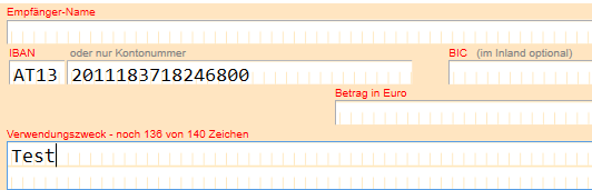

Hab es interessehalber auch mal probiert: Es klappt ohne Fehlermeldung.
Allerdings sieht das Formular bei mir anders aus - mehr Stellen für IBAN.
AB 7.1.3 USB

Niemand bestreitet, dass sich das Programm bei dir so verhält. Dennoch mache ich beim Versuch, dies nachzuvollziehen, eine andere Erfahrung:
1. Sowohl bei manueller Eingabe der IBAN als auch beim Einfügen mit Copy & Paste gibt es bei mir keine Fehlermeldung.
2. Ausserdem verstehe ich nicht, wieso wir bei gleicher Programmversion unterschiedlich große IBAN-Eingabemasken haben?
Gruß docbert

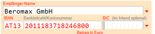

icke1954 hat geschrieben:1. Die aus der Übersichtsseite
Eben gedacht, jetzt schicke ich die blöde ÜW doch raus ;)
Alf gestartet, aus der Übersicht Kontoabruf (4 Banken, 4 Pins), "Neue Umsätze"-Fenster geschlossen, Übersicht-ÜW Pane, "Bero", aus der Vorgangsliste ausgewählt, Iban gelöscht, von links kommend AT13 getippt, -> rote Darstellung, Iban fertiggetippt, Ergebnis:
Screenshot (385)_cr.jpg (31.48 KiB) 7401 mal betrachtet
Schon seltsam ;).

Beiträge: 1480
Re: [7.1.3] Auslandsepaüberweisung/ IBAN?
Ich konnte den Fehler jetzt reproduzieren!
Egal ob im Überweisungsformular in der Übersicht oder der Einzelüberweisung...
Egal was ich zuvor realisiert habe...
Egal wie ich die Eintragung der IBAN realisiere (aus der Buchungsvorlage, per Hand oder per Copy...)
...die Eintragung ist erst einmal korrekt, da haben wir ja wohl alle die gleichen Erfahrungen gemacht!
Fehler erzeugen:
1. Löschen Land/Prüfziffer "AT13"
2. Neueingabe der Land/Prüfziffer "AT13"
Auch das von Dir beschriebene Verhalten
FFF hat geschrieben:...waren weitere Ziffern hinten an der IBAN zu sehen
konnte ich wie folgt reproduzieren:
(betrifft fehlerhaften Eintrag, d.h. Eintrag in roter Farbe)
1. IBAN-Eintrag ohne Land/Prüfziffer löschen
2. Land/Prüfziffer löschen
Nun erscheint seltsamerweise wieder ein Eintrag in dem Feld Kontonummer "18246800"
Das läßt darauf schließen, dass die Überprüfung statt "2011183718246800", mit "201118371824680018246800"
erfolgt ?!
Ich glaube jetzt kann Alf den Fehler gut nachstellen und auch beseitigen :wink:
Beiträge: 13049
vielen Dank für die ausführlichen Hinweise.
So konnten wir das Problem bei uns nachstellen und Änderungen vornehmen.
Falls Sie möchten, können Sie die Änderungen vorab erhalten, melden Sie sich dann bitte über unser Kontakt-Formular.
