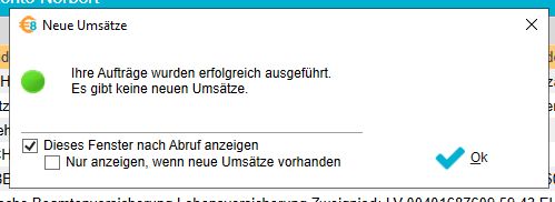

Hallo, nach Umsatzabfrage wird dieses Fenster angezeigt. War vor dem Update nicht so!
Version 8.1.0
Version 8.1.0
- Umsatzabfrage.jpg (44.38 KiB) 10774 mal betrachtet

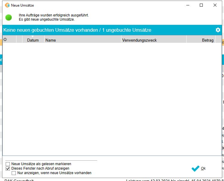

Ich kann den geschilderten Fehler von 'pinball226' bestätigen. Das Setzen der Haken löst das Problem nicht in der Version 8.1.0 beta.
Re: Umsatzabfrage
@Joachim
Auch wenn die Fehlerbeschreibung von pinball22 nicht ganz eindeutig ist, erkenne ich im Screenshot folgenden Fehler:
Es existiert anscheinend ein ungebuchter Umsatz, der allerdings nicht angezeigt wird.
Dieses Problem kann ich bei mir nicht reproduzieren.

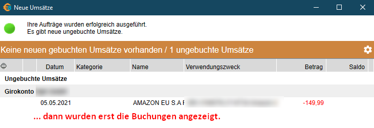

Re: Umsatzabfrage
bei einzelnen Kunden tritt beim Fenster "Neue Umsätze" ein Fehler bei der Anzeige auf, so dass die Anzeige teils erst Mal leer ist.
Wir können dies bisher leider bei uns mit keiner unserer Test-Konstellationen nachvollziehen.
Bitte klicken Sie, wenn das Problem auftritt, bitte mal auf die Überschrift "Datum". Werden die Daten dann angezeigt?
Re: Umsatzabfrage
Hallo @ALF,ALF hat geschrieben: Mi 5. Mai 2021, 15:22 Hallo,
bei mir ist nur ein Benutzer von diesem Problem betroffen, bei den anderen Benutzern funktioniert es korrekt.
Und Ja, die Daten werden nach dem Klicken auf "Datum" korrekt angezeigt. Mein erster Weg war, 3 x auf Plus bzw. Minus zu klicken, dann ging es auch.

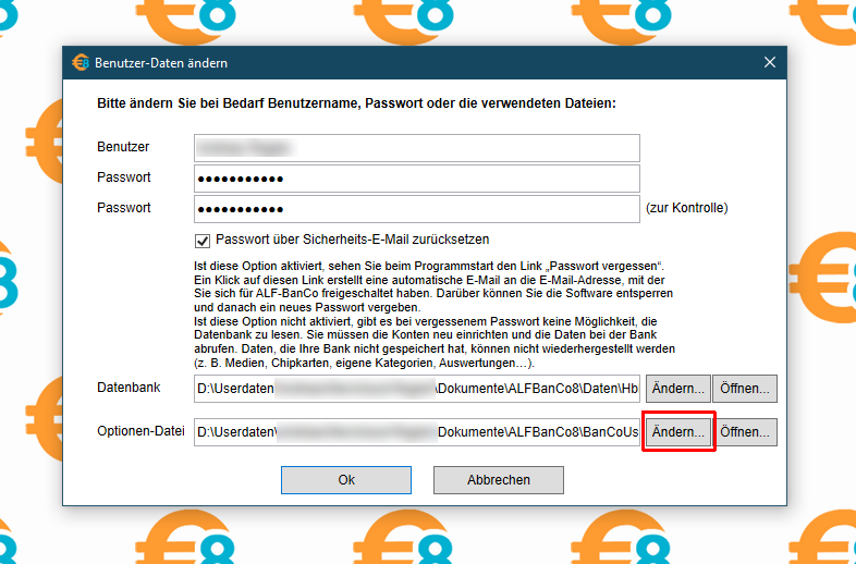

Re: Umsatzabfrage
könnten Sie bei dem betroffenen Benutzer zum Test bitte mal die Optionen/Einstellungs-Datei umbenennen?
Klicken Sie dazu im Anmelde-Fenster auf "Daten ändern".
Dort sehen Sie ganz unten die Optionen-Datei (*.aop8) und können diese im Windows-Explorer umbenennen.
Tritt das Problem dann auch auf (es wird eine neue, Standard-Optionen-Datei angelegt)?
Falls das Problem dann nicht auftritt, wäre es nett, wenn Sie uns die ursprüngliche Optionen-Datei zukommen lassen können.

das Problem mit dem Fenster ohne Inhalt wurde vom Support in überragender Schnelligkeit gelöst. Es lag an einer fehlerhaften Optionsdatei *.aop8 bzw. falsche Einstellungen in dieser Datei.
Zielführend war der Beitrag von ALF weiter oben.
Im äußersten Notfall kann man auch in den Optionen, im Experten-Modus, Menüpunkt "Zurücksetzen", die Einstellungen zurücksetzen. Das hat jedoch den entscheidenden Nachteil, dass sämtliche individuelle Einstellungen verloren gehen.
ALF konnte nach Sichtung meiner Optionen-Datei die fehlerhafte Tabelle auf den Auslieferungszustand zurücksetzen.
Vielen Dank an das ALF-Support-Team!
