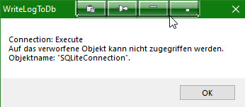

Der Girokonto-Abruf funktioniert. Aber wenn es aber zu den Kreditkarten-Konten kommt, dann hängt sich Alf Banco auf.
Bzw. wartet auf die Validierung vom Smartphone. Auf dem Smartphone kommt aber die Abfrage gar nicht an,
Das Dialogfenster abbrechen funktioniert nicht. Also schieße ich Alf Banco mit dem Taskmanager ab.
Wenn ich dann Alf Banco wieder starte komm eine Fehlermeldung, die ich dem Posting angehängt habe.
Dann muss ich Alf Banco noch einmal mit dem Taskmanager abschießen. Nach Neustart sind dann die Kreditkarten-Abrufe noch in der Auftragsliste vorhanden.
