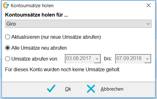

habe gestern das Update von 6 auf 7.4.3 gemacht. Hat soweit funktioniert. Aber:
Wenn ich mit STRG-B einen Kontostand abrufen will, ist immer "Alle Umsätze neu abrufen" voreingestellt, nicht "Aktualisieren"
. Das war vorher anders, kann man das einstellen?

in diesem Fall ist "alle" vorausgewählt, weil für dieses Konto noch keine Umsätze abgerufen wurden (siehe Text in Ihrem Screenshot unter der Auswahl "Für dieses Konto wurden noch keine Umsätze geholt").
Sobald Sie mit Version 7 einmal erfolgreich Umsätze abgerufen haben, sollte dies auf "Aktualisieren" stehen.
Bitte versuchen Sie dies.

So, ich hole heute zum 3./4. Mal Umsätze ab. Alles wie gehabt, AB behauptet, ich hätte noch keine Umsätze abgeholt.

Kein Erfolg. Konto gelöscht> neu eingerichtet>Umsätze abgerufen.
Programm geschlossen>Programm geöffnet>Umsätze holen: "Für dieses Konto wurden noch keine Umsätze geholt", Alle Umsätze neu holen" voreingestellt.

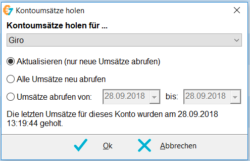

Ja tatsächlich, es liegt daran, daß ich nicht das Standardformat angezeigt habe, sondern mit vorangestelltem Wochentag.
Da soll ein Mensch drauf kommen...
Ich sehe oft auf den Wochentag und finde das sehr hilfreich. Ich habs mal andersrum versucht, so rum klappts:
Datumsformat anders.png (3.88 KiB) 11409 mal betrachtet
Danke für die Ursachenforschung. Jetzt ist alles wieder gut.
