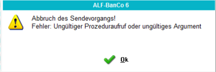

Habe die Alf Testversion (neueste) und auf Win 7 eingerichtet.
Nach der Einrichtung klappte der Abruf. Überweisungen habe ich noch nicht getätigt.
Jetzt sollte eine Überweisung getätigt werden, jedoch gab es schon beim Starten
des Programms Probleme (siehe Anhänge).
Ungueltiger Prozeduraufruf 1
Alf Bildschirmfoto 2016-03-13 um 15.43.42.png (36.91 KiB) 3949 mal betrachtet

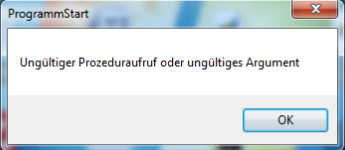

Ungueltiger Prozeduraufruf 2
Alf Bildschirmfoto 2016-03-13 um 15.44.19.png (33.99 KiB) 3949 mal betrachtet

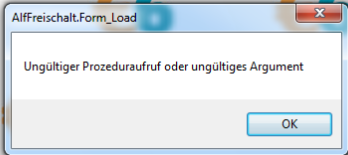

Ungueltiger Prozeduraufruf 3
Alf Bildschirmfoto 2016-03-13 um 15.47.04.png (26.71 KiB) 3949 mal betrachtet
Was könnte ich tun, und warum passiert dies ein paar Tage nach der Erst-Installation (USB-Version Profi).
Der Testzeitraum ist noch lange nicht abgelaufen.
Gruß, Vera.
Beiträge: 14028
Re: Banco 6.3.5 USB meldet "ungültige Prozedur".
bitte starten Sie im Programm-Verzeichnis der USB-Version (also z.B. in F:\AlfBanCo6) die Datei
BanCoReg6.exe
und versuchen Sie dann erneut, ALF-BanCo zu starten.
Sollte es trotzdem nicht funktionieren, melden Sie sich bitte über unser Kontakt-Formular.
