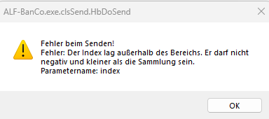

Leider bin ich gerade auf ein Problem gestoßen.
Version: 10.2.4
Wenn man etwas in der Umsatzliste gesucht hat, danach ein anderes Konto in der Umsatzliste (ohne Suchtreffer) aufruft kommt es zu einer Meldung...
Screenshot 2025-10-20 102726_1.png (4.46 KiB) 2282 mal betrachtet
Wenn man nach der Ausgabe der Meldung das kein Ergebnis vorliegt unmittelbar einen Kontoabruf macht kommen noch zwei weitere Fehlermeldungen hinzu:
Screenshot 2025-10-20 102726_2.png (7.25 KiB) 2282 mal betrachtet
Screenshot 2025-10-20 102726_3.png (5.21 KiB) 2282 mal betrachtet
Wenn man dann die Suche über das X zurücksetzt hören die Fehlermeldungen auf....
Müsste nicht bei einem Kontowechsel und Kontoabruf die Suche zurückgesetzt werden, oder ist das so gewollt?

Sie haben vermutlich die Option
Zahnrad > Tabelle anpassen > Optionen > "Filter Einstellungen anwenden bis diese explizit gelöscht sind" aktiviert.
Bitte dies deaktivieren, dann bleibt der Filter bei einem Kontowechsel oder nach dem Abruf nicht erhalten.

Das löst das Problem
