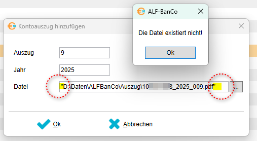

bei manuellen Hinzufügen (hier Postbank) ist Name und Pfad des PDF anzugeben.
Win11 liefert im Explorer per "Als Pfad kopieren" dies mit Anführungszeichen (grandios).
Dies führt dazu, dass der Import abgelehnt wird, ohne geht es.
Bitte die Anführungszeichen zukünftig tolerieren!

Tipp: Wenn Du einmal den vorgesehenen Weg über das drei Punkte-Feld genommen hast wird Dir beim nächsten Mal der richtige Pfad schon vorgegeben, so dass Du nur noch die Datei wählen musst; damit entfiele schon die Kopieraktion des Pfades aus dem Explorer.

@Neunutzer,
danke, ich mag diese Drei-Punkte-Suchaktionen (am besten über "Dieser PC") ganz und garnicht.
Auf dem Win10-PC hatte ich viele Jahre ein PathCopy-Utility im Einsatz, das mir den Pfad ohne Anführungszeichen lieferte.
So oder so sollte jeder Weg funktionieren, wie hier mit einem versionsunabhängigen Auszug-Ordner.
