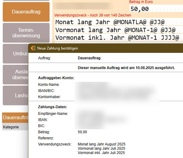

Gerhard Huber hat geschrieben: Fr 8. Aug 2025, 16:32 Ist aber "komisch", weil man dann erst sieht, was passiert, wenn man nicht mehr eingreifen kann.
Eigentlich kann man schon vorher sehen, ob die Platzhalter wie gewünscht funktionieren. Dazu muss man auf den vorhandenen Auftrag gehen und einmal den Button "Speichern" drücken. Dort sieht man die aufgelösten Platzhalter und kann das Fenster wieder mit "Abbrechen" verlassen.
2025-08-09 Neue Zahlung bestätigen.jpg (52.07 KiB) 2605 mal betrachtet
Leider verwende ich nicht den langen Monat und kann es bei mir nicht zu 100 % nachvollzienen.
Im ALF-BanCo 9 hatte ich das Problem mit der Anzeige von Vormonat und Jahr im Verwendungszweck, was dort nicht als Platzhalter funktionierte.
Seit ALF-BanCo 10 verwende ich dafür den Platzhalter @M-1/JJ@ und das funktioniert nun perfekt.
