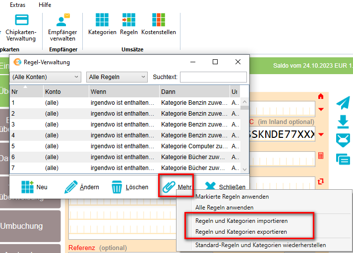

Beiträge: 14028
Re: Kategorien für neuen Benutzer übernehmen AB9
die beiden Menüpunkte sind direkt untereinander:

ALF hat geschrieben: Di 9. Jan 2024, 13:46 Hallo,
Sorry, ich habe unter Verwalten>Kategorien gesucht, da ich ja Kategorien (und keine Regeln) importieren will.
Unter Verwalten>Regeln gibt es den Menüpunkt importieren allerdings schon.
Na ja, mal sehen ob's klappt
