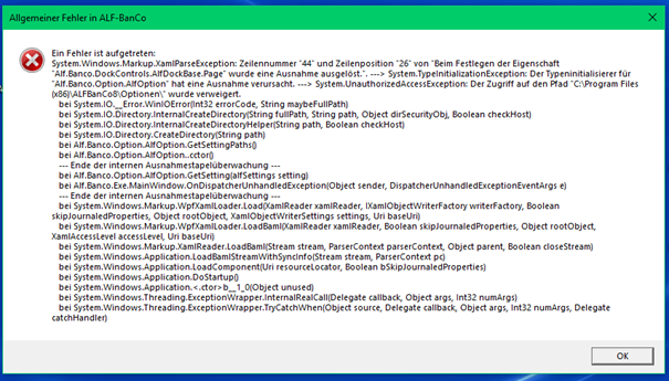

Leider ist der Start des Programms Alf Banco Aufgrund von einer Fehlermeldung nicht möglich
Installierte Version von ALF-Banco Profi: 8.3.2
Die Fehlermeldung habe ich als Anhang dieser Nachricht hinzugefügt.

Der Fehler sagt es: Keine Zugriffsrechte auf C:\Program Files\...AlfBanco\Optionen...
Ich würde einfach die Vollversion runterladen und drüber installieren.

Habe heute die Vollversion wieder deinstalliert und anschließend in anderes neues Verzeichnis installiert.
--> Jetzt funktioniert die Software ganz ohne Fehlermeldungen.
