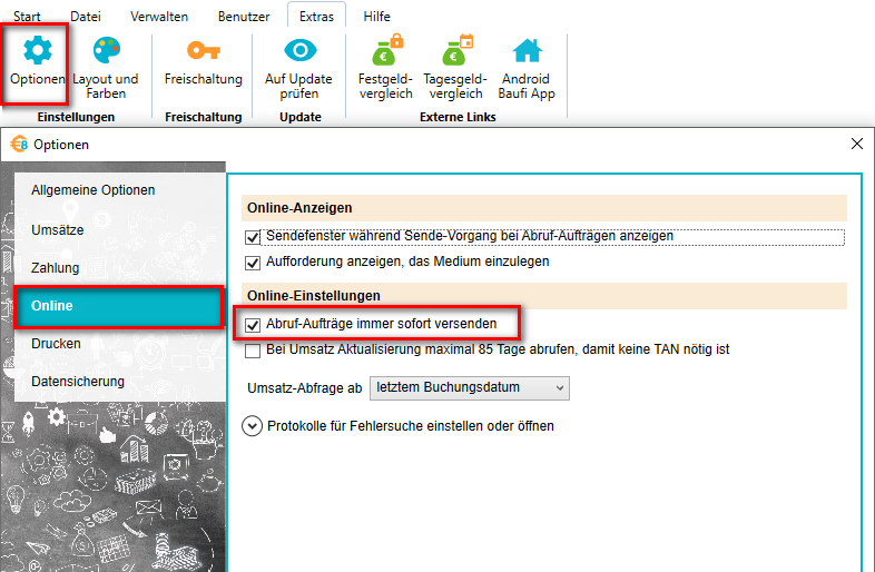

Hallo ans Alf-Banco-Team,
neu ist in Version 9, dass beim klicken des Buttons "Konten Abrufen" sogleich die die PIN angefordert wird und die Konten abgerufen werden.
Soweit so gut und auch akzeptabel.
Was nicht geschieht, wie früher bei V8, im Ordner Aufträge, da waren dann auch die zu sendenden drin, ist, dass diese zu sendenden Aufträge nicht gleichzeitig übertragen werden und man erneut in den Ordner Aufträge gehen muß, "senden" klicken muß und die PIN erneut eingeben muß. Also doppelte Arbeit!!!
Vorschlag: Bitte einen Button in den Grundfunktionen einrichten "Konten Abrufen und Aufträge senden".

in diesem Bereich gab es zwischen Version 8 und 9 keine Änderungen.
Eventuell haben Sie die Einstellungen in Version 8 und 9 anders gewählt.
Ist Version 8 bei Ihnen noch installiert?
Bitte prüfen Sie in beiden Versionen, ob diese Option aktiviert ist:
Ist diese Version nicht aktiviert, landen die neuen Aufträge in der Auftragsliste und Sie können die Aufträge dann alle gemeinsam versenden.
Bitt versuchen Sie dies.

die entsprechende Option ist in beiden Versionen mit Häckchen versehen. Version 8 habe ich aber seit der Neuinstallation von 9 nicht mehr verwendet mit dem Abruf.
Also, geht bei mir nicht in 9.

Habe ich nun doch noch mal probiert in Version 8, da geht es. In 9 nicht. Zumindest bei mir.

wir benötigen weitere Infos.
