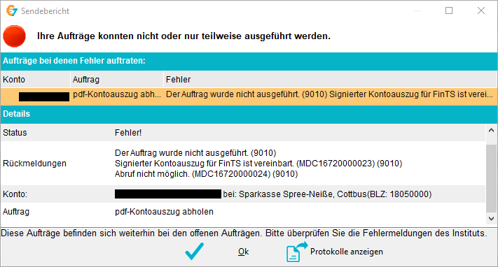

seit etwa 5 Jahren rufe ich Kontoauszüge im pdf-Format ab. Anfang April hat das auch noch funktioniert, gestern aber nicht mehr. Ich habe dann festgestellt, dass bei den unterstützten Geschäftsvorfällen HKEKP nicht mehr aufgeführt ist. Heute war ich in einer Filiale der SPK SPN und habe einen Mitarbeiter gebeten, diesen Geschäftsvorfall wieder freizuschalten. Das wurde mir auch zugesagt mit dem Hinweis, dass es bestimmt durch Umstellungen der Konten in Bezug auf das elektronische Postfach zu meinem Problem gekommen ist. Am Abend habe ich gesehen, dass der Geschäftsvorfall HKEKP wieder aufgelistet ist und die Schaltfläche "Abruf" nicht mehr ausgegraut ist. Beim Abruf habe ich allerdings die folgende Fehlermeldung erhalten:
Fehler beim Abruf eines Kontoauszuges im pdf-Format.png (20.75 KiB) 38070 mal betrachtet
Muss ich etwas anpassen oder die Sparkasse?

vermutlich haben Sie versucht, einen bestimmten Auszug (z. B. 4/2022) abzurufen?
Dies ergibt in manchen Fällen diese Fehlermeldung, da ältere Auszüge nicht immer abgerufen werden können.
Der aktuellste Auszug sollte aber abgerufen werden können.
Ältere Auszüge finden Sie ggf. noch auf der Homepage der Sparkasse.

vielen Dank für die Hinweise. Ja, ich wollte den Auszug 4/2022 abrufen. Am Anfang eines Monats rufe ich immer den Auszug des Vormonats ab. Wenn ich jetzt versuche, den neuesten Auszug abzurufen, erhalte ich die Meldung "Es liegt kein aktueller Kontoauszug vor. (0910)".

bitte fragen Sie bei der Sparkasse nach, ob dort freigeschaltet werden kann, dass Sie auch die älteren Auszüge (z.B. 4/2022) abrufen können.

hier endlich die Abschlussmeldung (Kunde bestätigt Funktion)!
Von der SPK SPN habe ich die folgende Mail erhalten:
Ihre Nachrichten zum Online-Banking über die Software ALF-Banco haben wir
erhalten und zur nochmaligen Prüfung an unsere Fachabteilung eingereicht.
Heute erreichte uns die entsprechende Antwort:
- die Einstellungen zu Ihrem Online-Zugang sind unsererseits (nun) korrekt
- den Kontoauszug Nr. 4.2022 haben wir zur Nacherstellung erfasst - dieser
sollte morgen vormittags zum Abruf über Ihre Software zur Verfügung stehen
- für Ihre künftigen Kontoauszüge ist eine monatliche Erstellung vereinbart
- somit wird Ihnen der Auszug Nr. 5.2022 dann Anfang Juni zum Abruf über
Ihre Software bereit gestellt
Den Kontoauszug 04.2022 konnte ich inzwischen abrufen, und zwar über "Neuesten Auszug".
