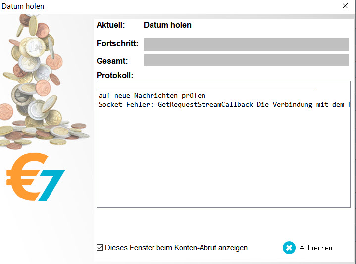

so...nach langen Suchen habe ich einen Link gefunden (siehe unten) und es schien zu Funktionieren.
Allerdings nur bei ersten mal und da hat er ca. 3 Jahre Umsätze von PayPal geholt statt ca 11 Jahre, nachdem ich es nochmal versuchte gibt es die Fehlermeldung " Socketfehler, GetRequestStreanCallback Die verbindung mit dem ..." weiter kann man nicht Lesen.
Siehe auch Foto....was mache ich falsch. ?

Re: ING-DIBA (Extra-Konto) und Paypal Probleme beim einricht
diese Fehlermeldung kommt bei der Verbindung zu unserem Server, um auf aktuelle Hinweise zu prüfen.
Der Abruf von PayPal sollte trotzdem funktionieren.
Bitte prüfen Sie, ob ggf. unser Server (server.alf-banco.de) in Ihrer Firewall blockiert wird.
danke, heute funktioniert wieder alles.
Ich hatte den Banco Ticker 7 gelöscht (Papierkorb), kann es daran liegen. Jetzt wo er wieder zurückgeholt ist und auf dem Desktop liegt gehts wieder oder waren die vielen Tests gestern einfach zu viel. ?
