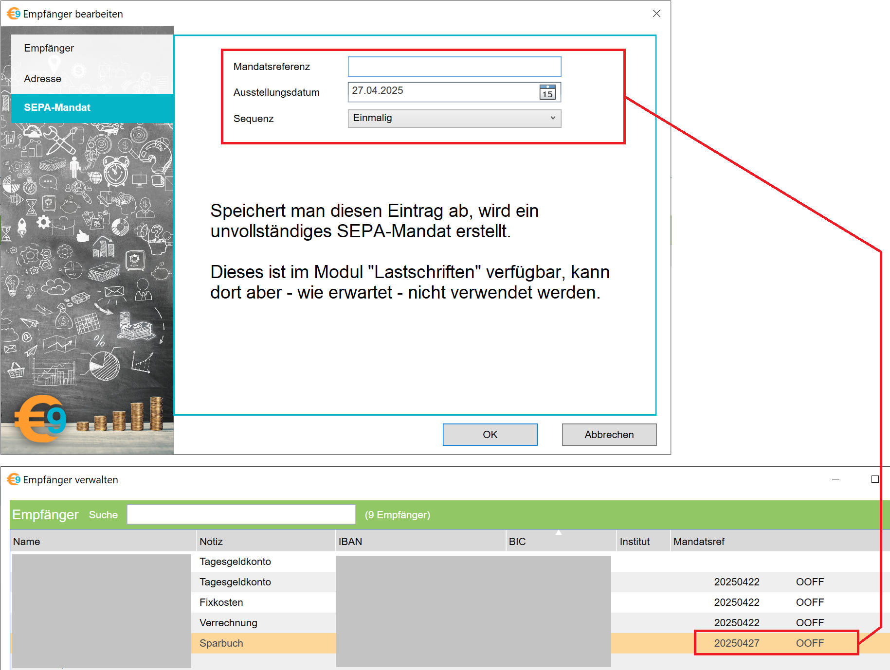

Im Modul "Empfänger verwalten" hat man zwei Möglichkeiten, einen Datensatz zu verändern.
1. mit einem Doppelklick auf "Notiz" kann man die Notiz ändern - kein Fehler :)
2. mit einem Doppelklick auf eine andere Spalte öffnet sich ein Dialogfeld.
Ändert man nun einen Wert und klickt auf "Ok", legt ALF-Banco ein SEPA-Mandat an, welches inhaltlich Unsinn ist. :roll:
Löscht man das Ausstellungsdatum und möchte speichern, bekommt man diesen Fehler:

Ich hätte erwartet, das die Spalte "Mandatsref" leer bleibt, wenn man keine Mandatsreferenz angelegt hat.

Das Problem wurde mit der Beta-Version 10.1.1 gelöst.
