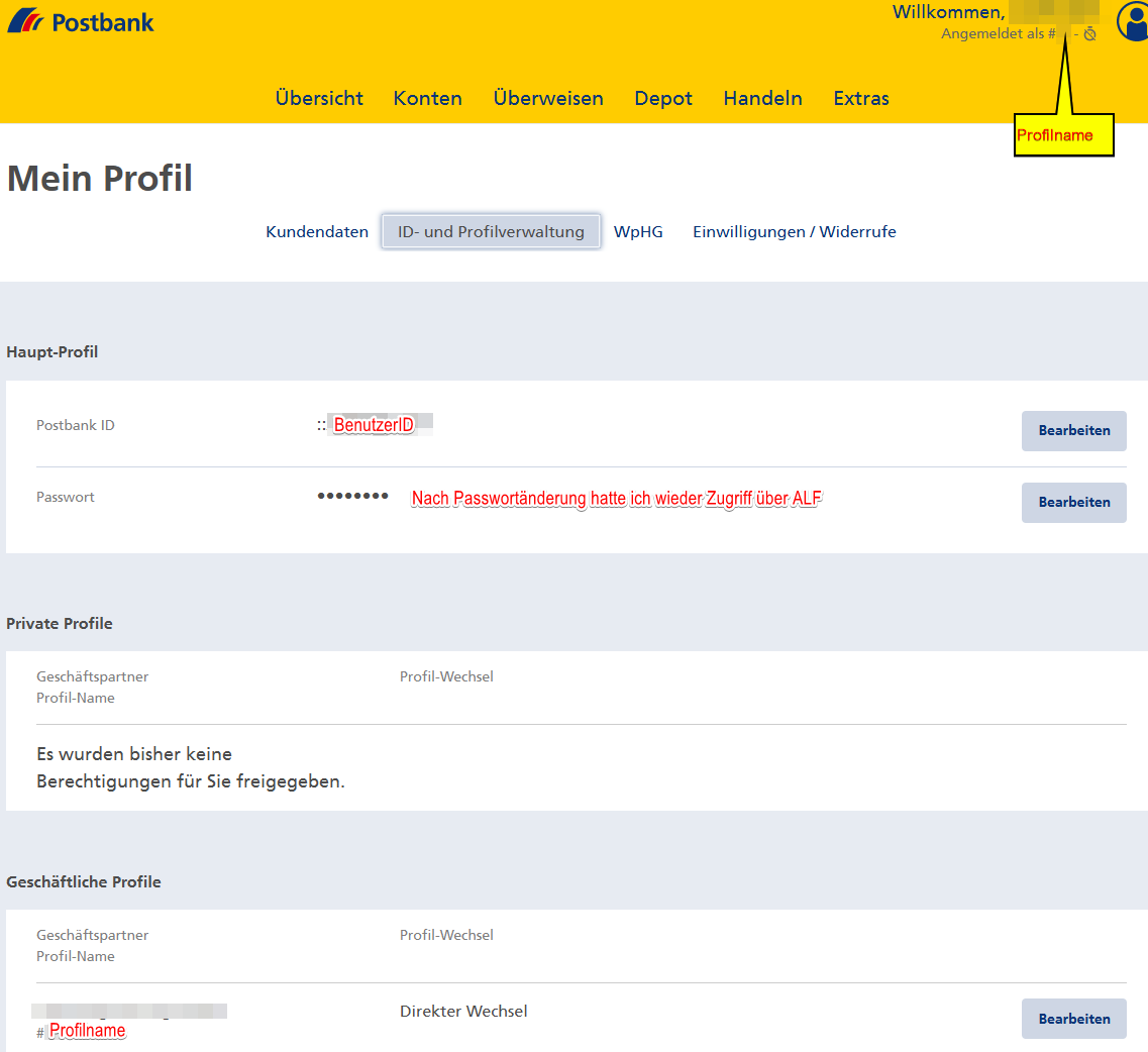

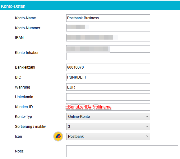

Re: (gelöst) Postbank 1.4.23 - das Chaos geht weiter!
ich hatte auch das Problem mit dem ALF-Zugriff auf mein Businesskonto, das seitens Postbank noch nicht "umgezogen" ist.
Nun habe ich über den Browserzugriff mal das Passwort von meinem Businesskonto geändert.
Und siehe da, schon klappt der Zugriff wieder.
Ich habe mal ein paar Bilder meiner Einstellungen angehängt.
Mfg
Mfg
- 23-04-12_09.45.54.png (18.99 KiB) 7176 mal betrachtet
- 23-04-12_09.49.25.png (35.22 KiB) 7176 mal betrachtet
- 23-04-12_09.55.22.png (47.84 KiB) 7176 mal betrachtet
______________________
freundliche Grüsse, Jost
