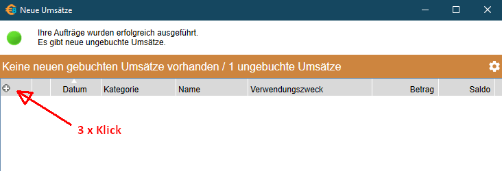

bei einzelnen Kunden tritt beim Fenster "Neue Umsätze" ein Fehler bei der Anzeige auf, so dass die Anzeige teils erst Mal leer ist.
Wir können dies bisher leider bei uns mit keiner unserer Test-Konstellationen nachvollziehen.
Bitte klicken Sie, wenn das Problem auftritt, bitte mal auf die Überschrift "Datum". Werden die Daten dann angezeigt?
Re: Umsatzabfrage
Verfasst: Mi 5. Mai 2021, 15:36
von Crashandy
ALF hat geschrieben: Mi 5. Mai 2021, 15:22 Hallo,
Hallo @ALF,
bei mir ist nur ein Benutzer von diesem Problem betroffen, bei den anderen Benutzern funktioniert es korrekt.
Und Ja, die Daten werden nach dem Klicken auf "Datum" korrekt angezeigt. Mein erster Weg war, 3 x auf Plus bzw. Minus zu klicken, dann ging es auch.

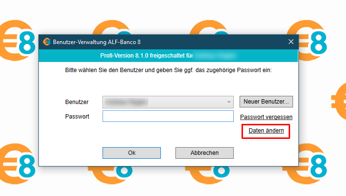

könnten Sie bei dem betroffenen Benutzer zum Test bitte mal die Optionen/Einstellungs-Datei umbenennen?
Klicken Sie dazu im Anmelde-Fenster auf "Daten ändern".
Dort sehen Sie ganz unten die Optionen-Datei (*.aop8) und können diese im Windows-Explorer umbenennen.
Tritt das Problem dann auch auf (es wird eine neue, Standard-Optionen-Datei angelegt)?
Falls das Problem dann nicht auftritt, wäre es nett, wenn Sie uns die ursprüngliche Optionen-Datei zukommen lassen können.

Also ich habe den Fehler immer noch, ich komme uach mit den Ausführungen von ALF nicht klar. Welches Anmeldefenster? Wo finde ich das? :?
Re: Umsatzabfrage
Verfasst: Sa 8. Mai 2021, 10:47
von Crashandy
pinball226 hat geschrieben: Sa 8. Mai 2021, 10:23 Welches Anmeldefenster? Wo finde ich das? :?
Was ist denn daran so schwer zu verstehen?
2021-05-08 10_37_26-ALF-BanCo 8.png (36.71 KiB) 10451 mal betrachtet
2021-05-08 10_37_42-ALF-BanCo 8.png (56.84 KiB) 10451 mal betrachtet
Deine Einstellungen bezüglich Pfade und Startseite musst Du allerdings danach neu einstellen.
