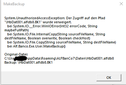

Beim Beenden des Programms erhalte ich immer eine Fehlermeldung von "MakeBackup":
Irgendein Rechteproblem vermutlich.
Wie kann das gelöst werden?

Prüfe mal in AB8 die Pfadeinstellungen, (<Extras-Optionen-Pfade>) beim Konvertieren führt der Pfad auf AB7. Manuell auf AB8 stellen.

bitte überprüfen Sie den Pfad für die automatische Datensicherung, indem Sie in der Menüleiste auf
"Extras > Optionen" klicken und dann zu "Datensicherung" wechseln.
Hier ist vermutlich ein ungültiger Pfad eingetragen. Bitte ändern Sie diesen ggf. auf einen gültigen Pfad und bestätigen Sie die Änderung mit "Ok".
Bitte geben Sie uns Bescheid, ob Ihr Problem dadurch behoben ist.

Re: Fehler beim Beenden von AlfBanco 8 "MakeBackup"
Moinsen,
ja, das war's. Nachdeme ich alle Pfade nochmal bestätigt oder neu zugewiesen habe, klappt auch das Beenden ohne Fehlermeldung.
Diese Info sollte beim Updatevorgang vielleicht noch etwas deutlicher gemacht werden...
