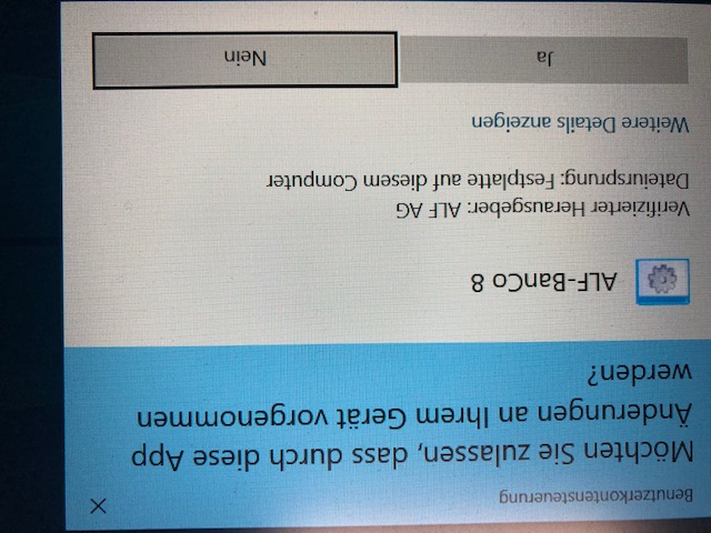

beim Öffnen von AB 8 nervt dieses Fenster:
Bei AB 7 kommt es nicht. Vielleicht habe ich irgendeine Einstellung vorgenommen, aber ich weiß es nicht mehr.
Hat jemand einen Tipp, wie ich das loswerden kann?

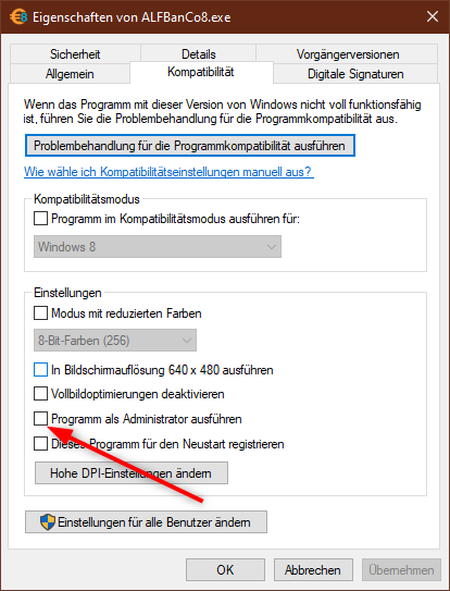

Hi,
ich vermute, dass entweder in der Verknüpfungs- oder Programmeigenschaft der Administratoraufruf gewählt ist.
Siehe hier (Beispiel):

Danke für eure Rückmeldungen und die Tipps.
Das Programm wird nicht als Administrator ausgeführt.
Ein direkter Start der AlfBanCo8.exe führt zum gleichen Ergebnis.

Hallo docbert,
wenn das Fenster wieder kommt, dann klicke mal auf "Weitere Details anzeigen". Dort kannst Du die Abfrage abschalten und das Fenster sollte nicht ehr kommen.
Gruß pinball
