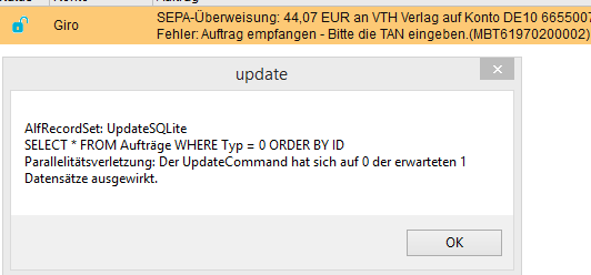

Soeben aus der Vorlagenverwaltung heraus eine neue Rechnung überwiesen, anscheinend habe ich mich bei der TAN vertippt, weil "Fehler, falsche TAN eingegeben" -> Auftragsliste, "Senden"-> keine versendbarer Auftrag... -> "Freigeben" -> "Senden" -> "Parallelitätsverletzung.
Der Auftrag ist nach wie vor in der Liste, vorne mit dem "offenene Schloß". "Senden" -keine versendbarer Auftrag... -> nun gibt es aber keinen Freigeben Button mehr, sondern "Sperren" (!).
Klick auf Sperren bringt erneut die SQL-Fehlermeldung, diese weggeklickt, ist der Sperrbutton wieder zum "Freigeben" geworden (und das SchloßIcon im Auftrag wieder geschlossen). "Freigeben" -> SQL meckert wieder.
Per "Mehr" -> markierte Aufträge senden kriege ich wieder den Fehler und unmittelbar danach "kein versendbarer Auftrag".
Aus dieser Schleife scheint man nur durch Doppelklick auf den Auftrag, so das die Ansicht wechselt zum "Einzelauftrag", zu kommen - hier neben dem Formular auf Senden geklickt, funktioniert problemlos (obwohl zuletzt in der Liste der Auftrag noch gesperrt angezeigt worden war).
