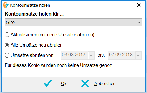

habe gestern das Update von 6 auf 7.4.3 gemacht. Hat soweit funktioniert. Aber:
Wenn ich mit STRG-B einen Kontostand abrufen will, ist immer "Alle Umsätze neu abrufen" voreingestellt, nicht "Aktualisieren"
. Das war vorher anders, kann man das einstellen?

in diesem Fall ist "alle" vorausgewählt, weil für dieses Konto noch keine Umsätze abgerufen wurden (siehe Text in Ihrem Screenshot unter der Auswahl "Für dieses Konto wurden noch keine Umsätze geholt").
Sobald Sie mit Version 7 einmal erfolgreich Umsätze abgerufen haben, sollte dies auf "Aktualisieren" stehen.
Bitte versuchen Sie dies.

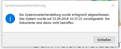

Nachtrag: Habe soeben eine "Systemwiederherstellung" von Windows durchgeführt. Im Dialog wurde gesagt, daß ein "Windows Module Installer" einen Systemwiederherstellungspunkt erzeugt hat. Ich habe dann den Wiederherstellungspunkt vom vergangenen Sonntag gewählt:
Sys zurück.png (13.05 KiB) 11606 mal betrachtet

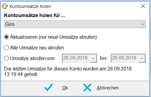

Danach eine Umsatzanfrage gestartet: "Alles holen" erschien. > Umsatz geholt, Prg. geschlossen.
>Prg. gestartet, Umsatzanfrage gestartet: "Aktualisieren" kam!
Ich habe nun den Verdacht, daß es mit einem Windows Update zu tun hat. Dann müßten aber auch andere User betroffen sein.
Mal sehen, was morgen früh ist.
