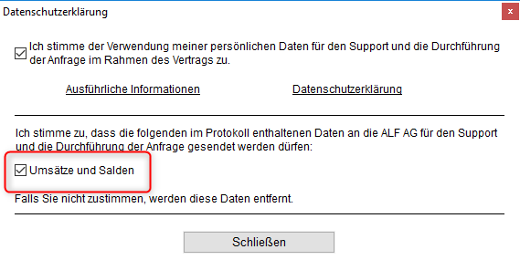

Um den Fehler besser nachvollziehen zu können, aktivieren Sie bitte im Sendeprotokoll-Fenster den folgenden Eintrag und schicken Sie uns bitte das Protokoll zu:
