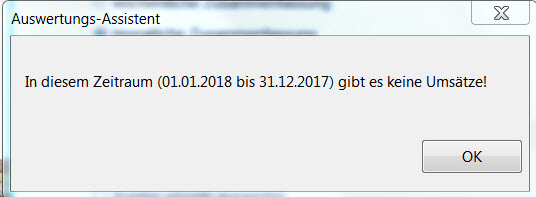

nach dem Jahreswechsel sind viele Auswertungen nicht mehr möglich (bei mir 9 von 10) obwohl der Zeitraum richtig in der Übersicht steht.
Fehlermeldung siehe Anhang.
Um den Fehler zu beseitigen müssen die Auswertedetails geöffnet werden und der Auswertezeitraum angepasst werden. Dieser wird jedoch nicht immer sofort übernommen und das ganze muss mehrmals wiederholt werden. Leider ließ sich dieser Fehler jedoch nicht reproduzierbar protokollieren.
Kann jemand diesen Fehler bestätigen?

ich vermute mal stark, dass Ihr zuvor die Einstellung "Aktuelles Kalenderjahr" hattet, aber die Funktion "Aktuellen Monat für die Berechnung berücksichtigen" deaktiviert war.
Dann zeigt Alf den Zeitraum vom 1.1.2018 - 31.12.2017 an, was natürlich Blödsinn ist :roll:
Auswertung_Jahreswechsel_ohne akt_Monat.jpg (23.16 KiB) 6647 mal betrachtet

Eine Auswertung mit der Einstellung "aktuelles Kalenderjahr" wurde nicht geöffnet, weil in 2018 noch keine Daten vorhanden waren. Bei der Änderung der Auswertung auf "letztes Kalenderjahr" wurde die Änderung nicht gespeichert und daher auch vom Vorjahr keine Daten angezeigt.
Hat sich erledigt, weil in 2018 jetzt Daten da sind.
Wer noch das Problem hat: Zeitraum ändern auf 01.01.2017 bis aktueller Monat.
