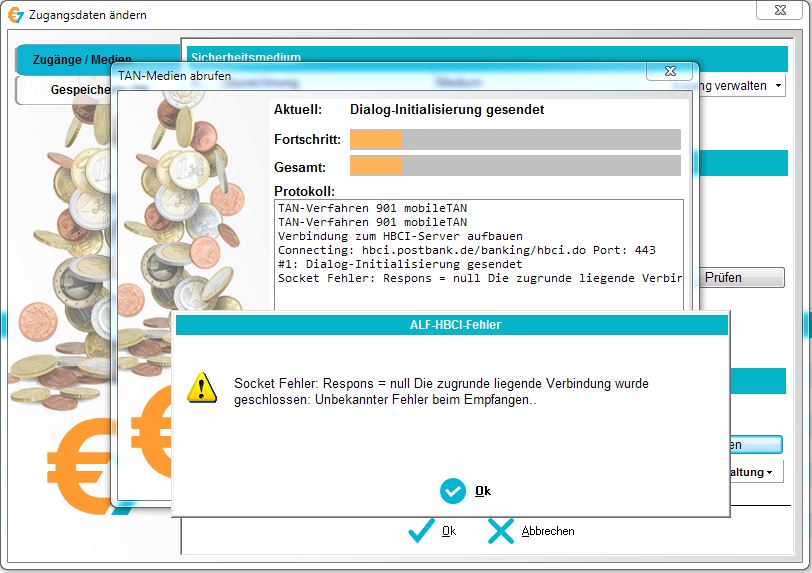

nach Update auf 7.2.2 funktioniert das Abrufen der Postbank-Umsätze nicht mehr. Der Dialog bricht ohne Fehlermeldung einfach ab.
Im Protokoll finde ich u.a.:
______19.11.2017 12:06:49 : GESENDET: Dialog-Initialisierung_________________
POST /banking/hbci.do HTTP/1.1
Connection: close
HOST: hbci.postbank.de
Content-Length: 616
<BASE64-Daten mit Länge: 616>
______19.11.2017 12:06:51 : Sock_OnError_________________
Respons = null - Die zugrunde liegende Verbindung wurde geschlossen: Unbekannter Fehler beim Empfangen..
s.a. beigefügten sreenshot
Ger Aldo
Postbank Umsätze abrufen funktioniert nicht mehr nach Update
- alfbanco.JPG (92.2 KiB) 5309 mal betrachtet

Es waren bis 15:00 bei der Postbank Wartungsarbeiten. Probieren Sie nochmal.

Ja, danke, funktioniert wieder ...

Die Wartungsarbeiten dauerten 24 Stunden. Zu lange für nächtliche Stunden.
Im Programm mal nachschauen unter Nachrichten --> Infos Ihres Kreditinstituts. Vielleicht steht dort eine Nachricht und der Haken bei "Dieses Fenster anzeigen, wenn neue Meldungen vorhanden sind" ist nicht gesetzt?
