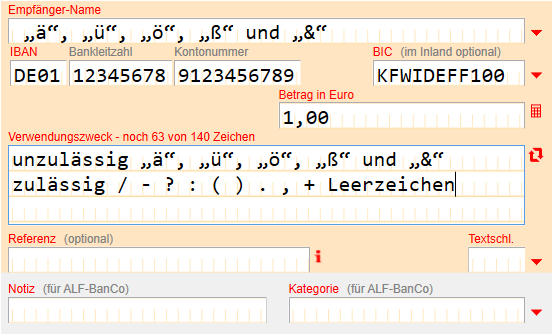

ich muss mich leider korrigieren.
Es ist doch keine Verbesserung in ALF-BanCo 7.
In anderen Programmen werden die Umlaute von z.B. "ü" in "ue" umgewandelt.
Hier liegt wahrhaftig ein Fehler vor.
Wenn ich die nicht zugelassenen Sonderzeichen aus einem Texteditor heraus, in die jeweiligen Felder kopiere, dann werden sie auch akzeptiert (siehe Bild).
Kurioserweise lässt sich das "&" nicht mit der Tastatur eingeben, jedoch in die Felder hinein kopieren.

Ich habe das jetzt mal getestet:
Eingefügt in Version-6 und Version-7: üöäßÜÖÄ/()?+-.,$ %&*<>#~\@²³§"=
1. In Version-6 nach dem Speichern: üöäßÜÖÄ/()?+-.,$ %&
2. In Version-7 nach dem Speichern: üöäßÜÖÄ/()?+-.,$ %&*<>#~\@²³§"=
Nach der Übertragung bei der Bank:
Zu 1. angekommen in Version-6: ueoeaeßÜÖÄ/() +-.,$ %&
Zu 1 angekommen in Version-7: üöäßÜÖÄ/()?+-.,$ %&
Zu 2. angekommen in Version-6 und Version-7 (identisch!): üöäßÜÖÄ/() +-.,$ %&*
Selbstverständlich ist das auch von der Bank abhängig, welche Zeichen korrekt übertragen und welche umgewandelt werden!
Aber wir diskutieren hier meiner Meinung nach, über das Ziel hinaus?
Der TE (wenn ich ihn richtig verstanden habe) will doch nur sein "&" mittels Tastatur eingeben, was z.Z. von der aktuellen Version noch nicht unterstützt wird. Wenn es mit der Version-6 funktioniert, weshalb soll er sich dann den Link von Crashandy antun?
@ carstele
Solange die Version 7 das noch nicht unterstützt, solltest Du das Zeichen eben mittels Copy&Paste einfügen, das funktioniert in jedem Fall :wink:
