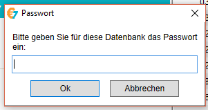

Meintest Du diese Funktion?
@ALF: Ich habe wohl jahrelang geschlafen, aber Folgendes verstehe ich absolut nicht. Ich kann mit dem Passwort, welches ich zur Anmeldung beim Programmstart nutze, die Sicherheitsabfrage (vor der Änderung)
mit genau jenem Passwort nicht erfolgreich quittieren.
Das DB-Kennwort ist doch identisch mit dem beim Programmstart zur Anmeldung eines Benutzers abgefragten, oder?
Version 7.0.2, Profi (die Daten wurden aus Version 6 übernommen/konvertiert)

Hallo Banconaut,
bei uns können wir dies nicht nachvollziehen.
Bitte versuchen Sie es nach einem Neustart nochmal.
Sollte es trotzdem nicht funktionieren:
Wie lange ist das Passwort und enthält es Sonderzeichen?

Hallo ALF,
ALF hat geschrieben: Wie lange ist das Passwort und enthält es Sonderzeichen?
48 chars mit Sonderzeichen, u.a. ],.+_
Bräuchtet Ihr weitere Informationen?
Ich bin bis zum Wochenende unterwegs, reproduziere dann das Ganze unter V6 mit der "alten" Datenbank.
Grüße,
Banconaut
Re: Passwort ändern ?
Verfasst: Do 1. Jun 2017, 11:04
Version 6 hat intern aufgrund der verwendeten Verschlüsselung immer nur die ersten 20 Zeichen des Passworts verwendet.
Version 7 verwendet das komplette Passwort.
Eventuell liegt das Problem daran.
Wir werden es nochmal prüfen.

Verfasst: So 4. Jun 2017, 07:52
von Banconaut
Hallo ALF,
mit der auf 20 Stellen trunkierten Version komme ich in den Änderungsdialog. Danke. :)
Allerdings wird bei der nachfolgenden Änderung die volle Länge des Passworts weiterhin nicht übernommen.
Grüße,
Banconaut
Verfasst: Di 6. Jun 2017, 11:58
hier war "aus historischen Gründen" leider noch die Begrenzung auf 20 Zeichen drin.
Vielen Dank für den Hinweis. Wir werden dies mit dem nächsten Update korrigieren.
