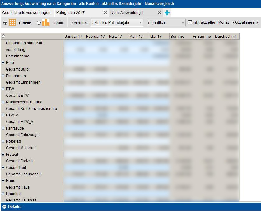

Hallo zusammen, nach Übernahme der Daten aus Version 6 stimmen die Zuordnungen der Kategorien in Version 7 nicht mehr.
z.B. Habe ich unter der Hauptkatgorie "Einnahmen" div. Unterkategorien in V6 angeordnet, die Unterkategorien haben sich in V7 als Hauptkategorie geändert. Somit stimmen die Zuordnungen nicht mehr, kann Ihnen gerne 2 Screenshot zusenden.

Leider immer noch fehlerhaft...anbei nochmal zur Illustration:
Hier in der Auswertung der Version 6 steht die Krankenversicherung strukturell unter den Einnahmen.
In der Version 7.0.3 nach Datenübernahme aus Version 6 sieht die Struktur anders aus. In diesem Falle hat sich die Krankenversicherung die meisten Unterpunkte der Einnahmen aus Version 6 vereinnahmt.

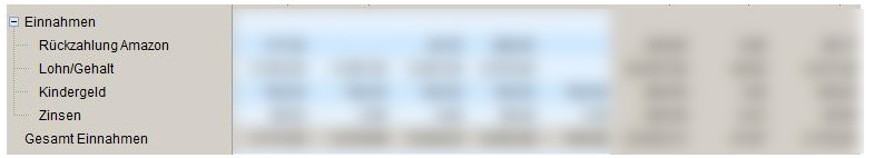

Vollständigkeitshalber habe ich nochmal die Auswertung der "Einnahmen" angehängt.
Hier kann man nun unschwer erkennen was er unter "Einnahmen" auswertet, da fehlt wohl einiges.

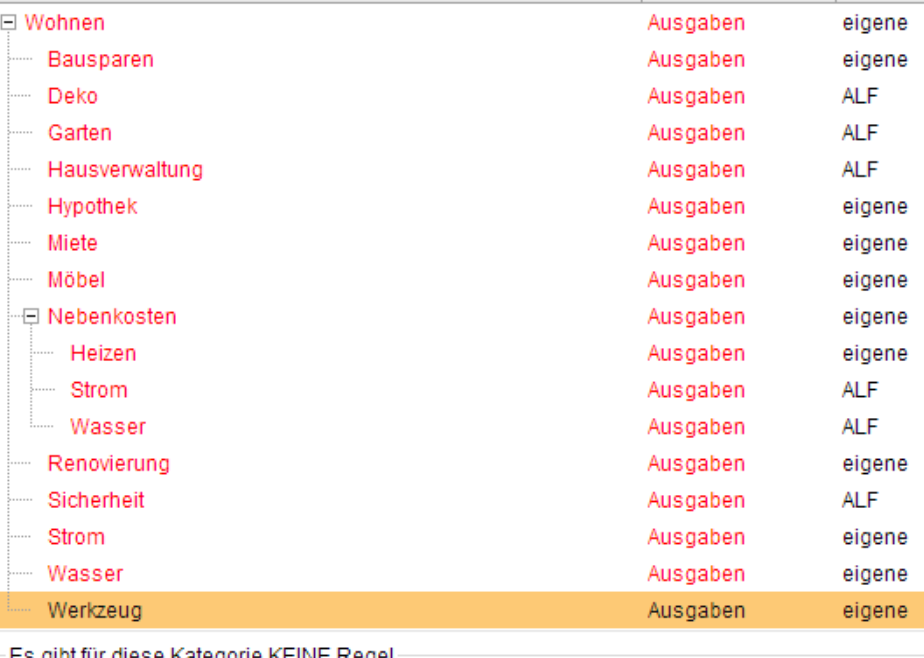

Meine Kategorien, welche aus AlfBanco 6 korrekt übernommen wurden:
Hier die Kategorien, wie sie dann bei diveresen Programm Features wie z.B. Auswertungen etc falsch angezeigt werden:
Wie man in dem Bild unten sieht, werden die Kategorien in der Version 7 ohne oder nur mit telweiser Beachtung der Ebenen alphabetisch sortiert. Das ergibt schlichtweg keinen Sinn und muss korrigiert werden!

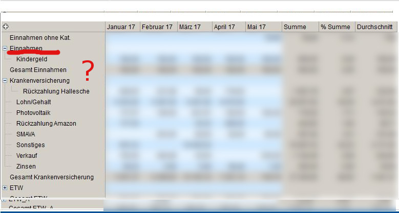

Hallo und vielen Dank für das zu Verfügung stellen der neuesten Version 7.0.5 (Test)
besser bzw. fast gut ;)
Wie sie an der Grafik erkennen können ist im Kategorieeintrag (rechts) die ETW unter den Einnahmen angeordnet.
In der Auswertung (links) wird die Kategorie ETW nicht den Einnahmen zugeordnet :?
