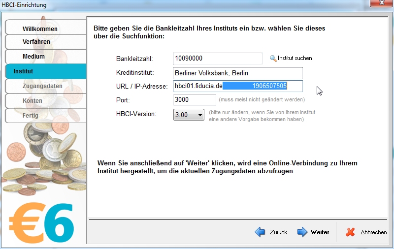

Zweites Problem: Das Login bei der Volksbank klappt nicht.
Lange gesucht und Ursache gefunden: Was bedeutet im zweiten Anhang die Zahl 1906507505?
Lösche ich nämlich alles hinter hbci01.fiducia.de, klappt auch der Zugang.

Zum zweiten Problem: hier scheinen die Zugangs-Daten defekt zu sein. Danke, wir prüfen dies.
