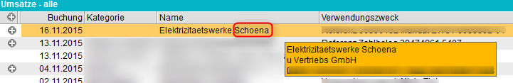

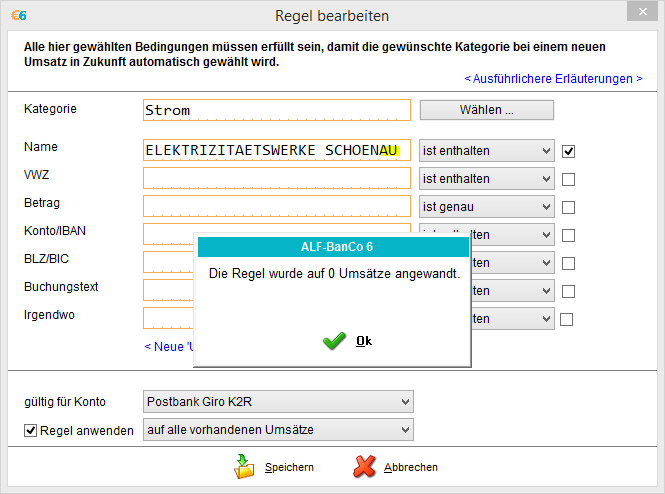

Ich bin auch schon über die Probleme gestolpert. Konkret hat die Regel bei Verwendung des Regelassistenten nicht funktioniert. In den Screenshots kann man sehen was passiert:
Der Assistent übernimmt Text zweizeilig, die Auswertung funktioniert aber nur einzeilig.

Regel gekürzt - jetzt funktioniert es

Hallo, den Fehler kann ich bestätigen. In die Regel übernommen werden, falls vorhanden 29 Zeichen, aber ausgewertet werden nur 27 Zeichen!
Re: Regelzuweisung funktioniert nicht
Verfasst: Di 1. Dez 2015, 09:29
das Problem dürfte daran liegen, dass die Daten im MT940-Format von der Bank übermittelt werden und dort in Blöcken von 27 Zeichen vorliegen.
Wir haben dies notiert und werden prüfen, ob wir die Erkennung auch in diesem Fall verbessern können.
