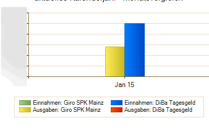

nach dem Upgrade (mit Übernahme der Version 5 - Settings via Relokation der DB- und Einstellungspfade, siehe auch hier) habe ich mir die Übsersichtsgrafik neu angelegt.
Trotz mittlerweile mehrmaliger Versuche gelingt es mir nicht, die unter "Auswertung" erstellte und als Übersichtsgrafik gespeicherte grafische Auswertung in der Übersicht wie definiert aussehen zu lassen.
Die definierte Auswertung (in Funktionen/Übersichten/Auswertungen)
Und so wird sie dann in der Übersicht gerendert (in Funktionen/Übersichtsseite)
Ich habe in der Übersicht den Farbenauswahldialog nochmal eingeblendet, um zu zeigen, dass die neu definierten Farben dort durchaus korrekt wiedergegeben werden
Warum also "auf einmal" 3 Säulen (statt zwei Balken) und die falschen Farben? Können irgendwelche Alteinstellungsleichen Ursache hierfür sein?

Sie haben eine Auswertung über Einnahmen/Ausgaben für mehrere Konten erstellt.
In der Tabelle werden die Einnahmen und Ausgaben für jedes Konto sowie die Summierungen über alle Konten angezeigt.
In der Grafik werden die Einnahmen und Ausgaben für jedes Konto einzeln angezeigt. Hier erscheint aktuell keine Summierung über alle Konten. Dies war in Version 5 identisch.
Auf der Übersichtsseite wird für bessere Übersichtlichkeit aber nur die Summierung angezeigt.
Wir werden Änderungen vornehmen, in den Auswertungen optional in solchen Fällen die einzelnen Konten oder nur die Summierung anzuzeigen.

ALF hat geschrieben:Wir werden Änderungen vornehmen, in den Auswertungen optional in solchen Fällen die einzelnen Konten oder nur die Summierung anzuzeigen.
Vielen Dank für diese pragmatische Berücksichtigung von Kundenwünschen, gefällt mir. :D
Auch nochmal auf diesem Wege: Die optionale Einzelkontensicht passt soweit (*). Das kleine, noch beobachtete "Schluckauf" habe ich auf dem Email-Kanal zurückgespiegelt.
*: Meine Kontenstruktur ist derart einfach, dass mir diese neue optionale Sicht sogar als Übersichtsgrafik ausreichend und willkommen wäre. Hint. :wink:

mir ist noch ein kleiner Schönheitsfehler in AB5 sowie AB6 aufgefallen.
Beim Formatieren der Übersichtsgrafik werden über "Grafik anpassen" getätigte Einstellungen auf der Vorschau-Seite nicht berücksichtigt (weil nicht gespeichert ?). Die Anzeige der "Legende" wird zwar erkannt aber auf der Übersichtsseite nur einmalig mit "Summe" ausgeführt, die Anzeige von "Beschriftung" wird bei mir komplett ignoriert.
Beide Einstellungen sind beim wiederholten "Anpassen" weiter nicht aktiv.
Vielleicht können Sie da ja auch mal nachschauen ...

dies sollte mit Version 6.1.2 behoben sein. Diese Version ist seit heute über unsere Homepage verfügbar:
