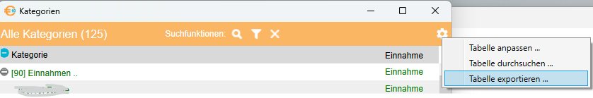

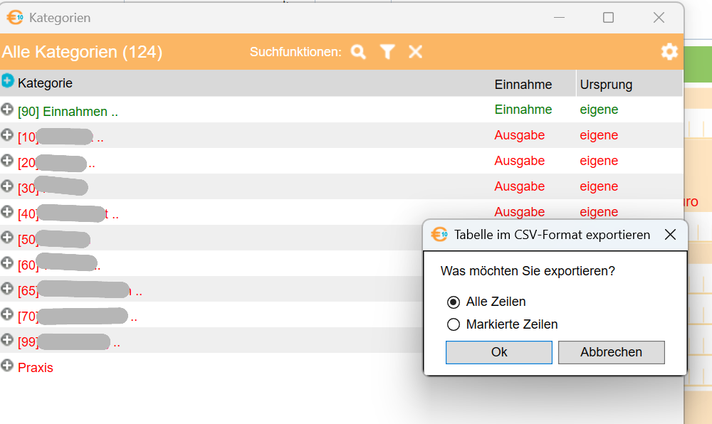

ich möchte meine zahlenmäßig umfangreiche Kategorienliste neu strukturieren. Leider führt in Alf-BanCo der Export-Befehl einer CSV-Datei
der Kategorien ...
nicht zum Erfolg, egal ob die Kategorien ein- oder ausgeklappt sind.
In der erzeugten CSV-Datei werden zwei Spalten gelistet, Einnahme/Ausgabe und der Ursprung der Kategorie.
Nicht gelistet werden die Nahmen der Kategorien.

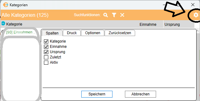

Was irreführend ist, dass beim Klick auf das Zahnradsymbol (Optionen anzeigen) ebenfalls der Menüpunkt Tabelle exportieren .. angeboten wird, auf diesem Weg aber nur die von mir im Ausgangsthread angegebenen zwei Spalten ausgegeben werden, obwohl die Häkchen für drei Spalten gesetzt sind. Ein kurzer Check bestätigt, dass die Kategorienamen beim Export der Tabelle über das Zahnradsymbol immer fehlen.
Letztlich ist das aber nur ein "Schönheitsfehler"
