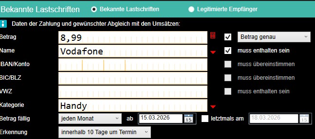

Guten Tag,
kein riesiges Problem, aber es ärgert mich jeden Monat aufs Neue.

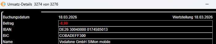

In dem ersten Bild sieht man einen Screenshoot einer bekannten Lastschrift.
Im zweiten Bild den dazugehörigen Umsatz.
Bekannte Lastschriften.jpg (53.82 KiB) 2467 mal betrachtet
Ich habe bei Planung nun schon fast alle Bedingungen gelöscht, trotzdem erfolgt niemals eine automatische Zuordnung. Der Betrag stimmt und auch der Empfängername ist in der Buchung enthalten Jeden Monat muß ich das erneut manuell machen. Das gleiche Problemhabe ich bei anderen Buchungen. Bei wieder anderen Buchungen funktioniert die Zuordnung problemlos.
Kann mir bitte jemand weiterhelfen?
Danke
Reinhard

Was passiert, wenn Du bei "Betrag" "-8,99" eingibst?

der Betrag ist vermutlich schon negativ, sieht man ja unten im Fenster "Bekannte Lastschriften für das Konto xxx".
Hat "Vodafone" noch einen anderen Lastschrift-Einzug oder wird nochmal von jemand 8.99 eingezogen?
Ich würde es auch einmal mit der IBAN statt dem Namen versuchen.
Hinweis:
Kategorien werden in ALF-BanCo nicht nur über die Regeln, sondern - sofern vorhanden - auch über "Bekannte Lastschriften" oder "Geplante Zahlungen" abgeglichen.
ACHTUNG, die Einträge bei "Planung" haben Vorrang gegenüber den Regeln!

Die Lösung brachte mir der Supersupport von Alf:
Ich mußte nur Vodafone (bei dem o.g. Beispiel, es betraf bei mir auch andere Buchungen) als legitimierten Empfänger löschen, schon funktioniert es wieder.

Ich habe jeden Monat mit mehreren bekannten Lastschriften das gleiche Problem, dass sie nicht automatisch zugeordnet werden.
Warum blockiert ein korrekter! Eintrag im Feld "Name" mit dem Haken bei "muss enthalten sein" (erster Screenshot von Reinhard) eine automatische Zuordnung? Wenn das die Ursache ist, dann sollte diese Auswahl (Name) aus der Maske entfernt werden.

Reinhard hat geschrieben:Ich mußte nur Vodafone (bei dem o.g. Beispiel, es betraf bei mir auch andere Buchungen) als legitimierten Empfänger löschen
Ich habe das mal getestet und bewusst einen legitimierten Emfänger angelegt, von dem eine "Bekannte Lastschrift" existierte und konnte das beschriebene Problem nicht reproduzieren.
Ich wüsste auch nicht, aus welchem Grund, die Zuordnung dann nicht stattfinden sollte ?!
