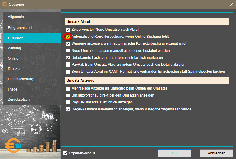

Erwähnt sei noch, dass es in den Optionen eine Funktion "Automatische Korrekturbuchung, wenn Onlinebuchung fehlt" gibt.
Ich nutze die allerdings nicht, da bei mir immer alles stimmt :D

Ich werde das probieren, aber eigenlich sollte Alf-Banco die Kontensalden über EBics abgleichen und ggf Korekturbuchungen machen?

wie icke schon schrieb, ist dies von den gewählten Einstellungen unter >Extras< >Optionen< >Umsätze< abhängig und somit individuell einstellbar.

Danke für die Info - den Parameter hatten wir schon eingestellt, aber er hat nicht bei allen Konten die "notwendigen Korrekturen" erstellt.
