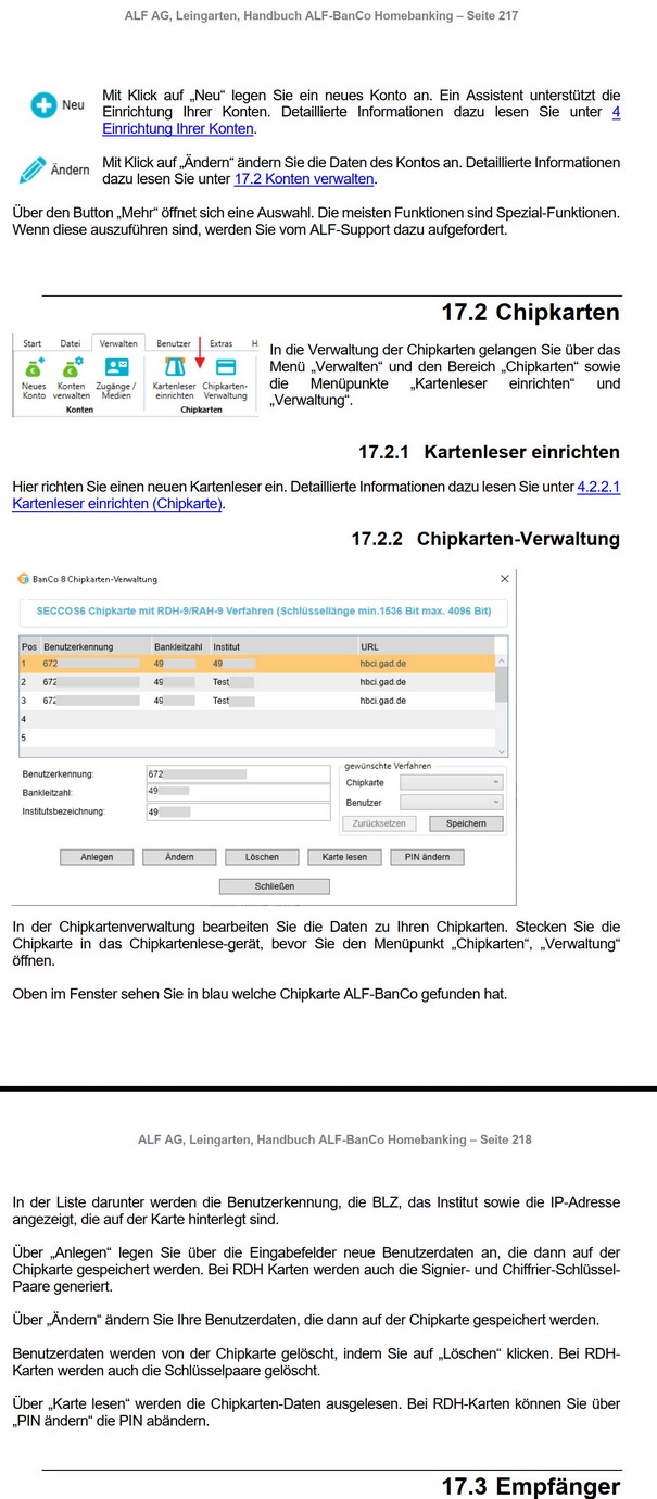

Die neue (bzw. andere Girocard) muß in der Kontenverwaltung im Programm hinterlegt werden. Da ich nicht mit einem Kartenlesegerät arbeite, kann ich nur auf das Handbuch verweisen. Wenn die Überweisung also derartig eilig ist, hilft vielleicht ein Blick ins Handbuch Punkt 17.2 ab Seite 217. Hier ein Auszug :
Gutes gelingen! Andernfalls kann / müßte ALF morgen helfen.
