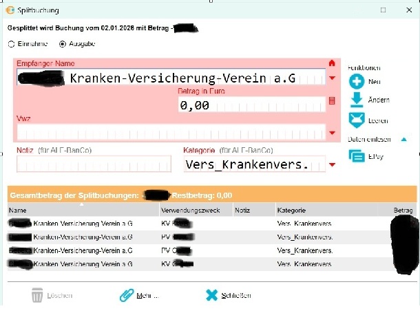

ein praktisches Beispiel zur Splitbuchung:
- Die Krankenversicherung bucht einen Gesamtbetrag ab
- Danach splitten (rechtsklick Buchung splitten) nach
Person A Krankenversicherungsbeitrag AK
Person A Pflegeversicherungsbeitrag AP
Person B Krankenversicherungsbeitrag BK
Person B Pflegeversicherungsbeitrag BP
- In der Umsatzliste wird dann als Kategorie "(Splitbuchung)" angezeigt
Diese Splitbuchung dann als Vorlage für eine Regel anlegen (rechtsklick "Splitbuchung als Vorlage für Regel verwenden" und entsprechend definieren); ich nehme immer Betrag "ist genau".
Ändert sich jetzt die Beitragshöhe muss eine neue Splitbuchung und eine neue Regel erstellt werden. ALF kann ja nicht wissen welcher der 4 Unterkategorien die Änderung zugeordnet werden soll.
Eine "Nichtzuordnung" ist zu erkennen, weil die nicht zutreffende Regel keine Splitbuchung erstellen kann und dann auch nicht als Kategorie "(Splitbuchung)" anzeigt.
Wenn Du das "über Monate nicht erkannt hast", kannst Du ja bei allen entsprechenden Buchungen (über "Suchen") alle evtl. eingetragene Kategorien löschen "(keine)" und dann bei einer Buchung eine Splitbuchung erstellen und die Regel einrichten - drüberlaufen lassen (Regel anwenden) wird alles eingetragen.

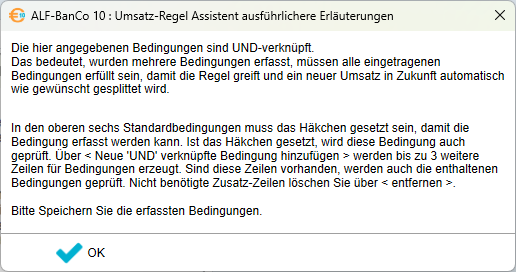

Zu deinem Hinweis bei einer geänderten Bankverbindung einfach das Häkchen entfernen - ich habe es noch nicht ausprobiert - möchte ich nur auf den Hilfebereich verweisen. Den dortigen Text kannst Du im Anhang lesen. Dieses Häkchen - Nr 4 in der Liste - kann man nicht entfernen. Geht so also auch nicht.

zur Verdeutlichung meine Einträge:
Splitbuchung, Screenshot unten:
Es wird (Splitbuchung) in der Umsatzliste angezeigt.

Die Erläuterungen sind missverständlich!
Es muss das Häkchen gesetzt sein um geprüft zu werden, nicht gesetzt = nicht geprüft, Feld leer = nichts zu prüfen.
Es kann ein Haken gesetzt oder entfernt werden.
Ich habe nur unbedingt notwendige Bedingungen eingetragen, bilde mir ein dann geht auch die Prüfung schneller.
