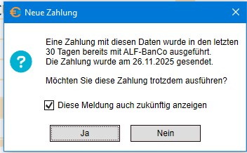

Ich habe den Auftrag erneut erstellt und beim Versenden meldet AB, dass der Auftrag heute bereits versendet wurde.
Screenshot 2025-11-26 154839.jpg (26.85 KiB) 3855 mal betrachtet
Er muss also irgendwo gespeichert worden sein.

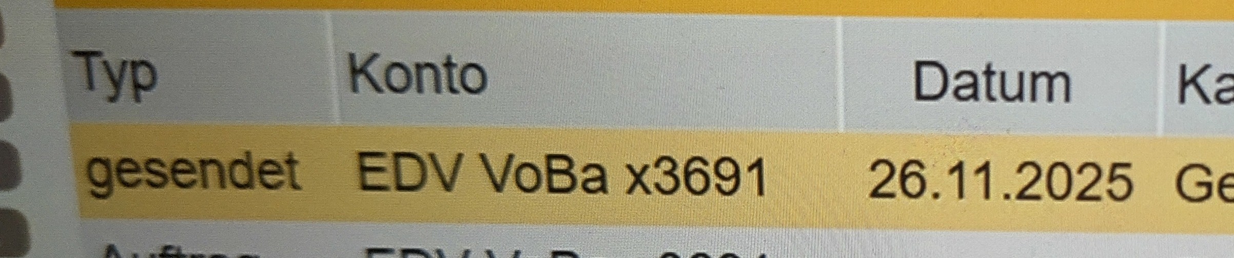

Ich habe den Auftrag gefunden unter Umsätze - Umsatzvorschau - gesendet
Allerdings habe ich hier keine Möglichkeit gefunden, diesen Auftrag erneut zu senden, zu verändern oder zu kopieren (außer in einzelnen Schritten aus den Details heraus).

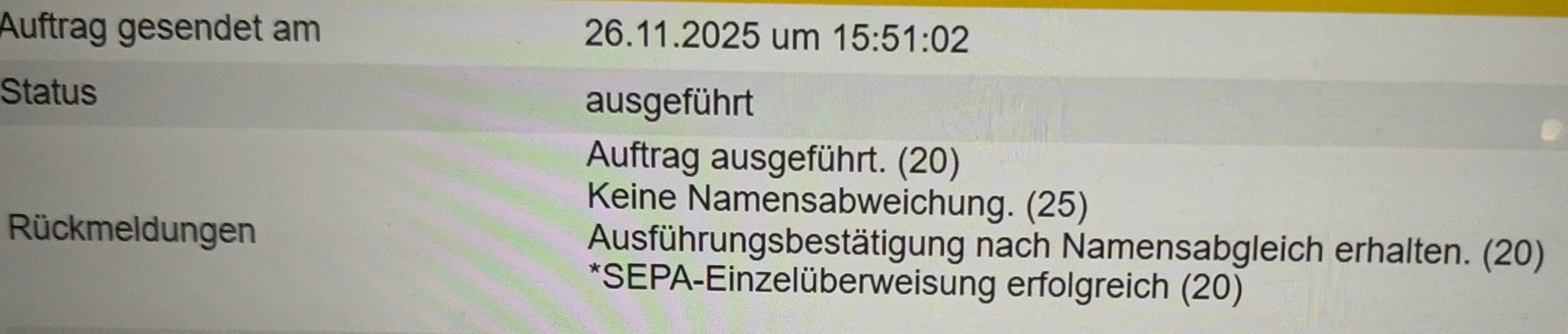

Gefunden, ups hatte ich bis jetzt noch nie gesehen gehabt.
Aber der Auftrag steht dort als fehlerfrei ausgeführt drin obwohl er nur gesendet wurde aber nicht richtig ausgeführt wurde, was bedeutet der Status dort ist nicht ganz korrekt wiedergegeben.
Das sollte konsistent sein.
