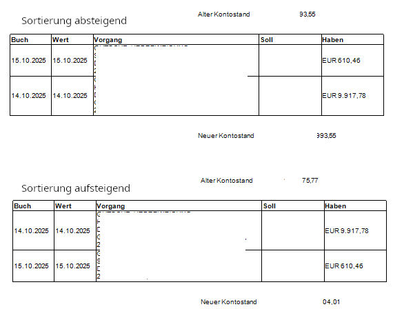

was mich jedes mal aufs neue verwirrt ist die Gestaltung der Kontoauszüge
Druck markierter Umsätze: Die Reihenfolge der Umsätze erfolgt immer aufsteigend unabhängig von der Sortierung der Umsatzliste (kann man mit Leben, Übernahme Sortierung wäre schön)
Druck nach Angabe Zeitraum: Die Anzeige der Salden Anfang / Neu ist nicht konsistent. Ist die Umsatzliste aufsteigend sortiert ist beim Druck die Angabe der Salden korrekt. Steht die Umsatzliste jedoch auf Sortierung absteigend ist der Saldo nicht korrekt. Ich frage mich was hier Alt bzw. Neu heißen soll. Alter Kontostand ist hier jedoch weder der Anfangs- noch der Endsaldo. Anfangs- und Endsaldo sollte hier doch immer chronologisch betrachtet sein? Im Ergebnis werden hier andere Salden ausgegeben als bei der anderen Sortierung, obwohl die gleichen Umsätze selektiert sind. Der Anfang- Neusaldo ist auch nicht getauscht)....
Druck alle Zeilen: Bei Sortierung absteigend ebenfalls falscher Saldo (Alter Kontostand = Saldo vorletzter Umsatz (aufgrund Sortierung zweiter Umsatz)) Richtig wäre hier Beachtung des ersten Umsatzes.
Ergebnis: Die Saldierung unter Beachtung der Sortierung ist hier leider nicht korrekt. Wer Kontoauszüge bucht sollte daher anhand dem Listendruck buchen, da sonst plötzlich Saldendifferenzen gesucht werden und der Puls steigt :-)

Das Problem ist ziemlich offensichtlich und abhängig von der Sortierung der Umsatzliste.
Nachfolgend eine Darstellung mit unterschiedlicher Sortierung zur Veranschaulichung. In diesem Beispiel (Sortierung absteigend) ist es besonders prekär, da bei dem gewählten Zeitraum Alter und Neuer Kontostand identisch sind. Die gleiche Saldenbildung liegt aber an dem falschen Bezug) und tritt bei anderen Zeiträumen natürlich nicht auf, wenngleich die Salden immer falsch ausgegeben werden.
Bei der Sortierung aufsteigend ist die Saldierung erwartungsgemäß
