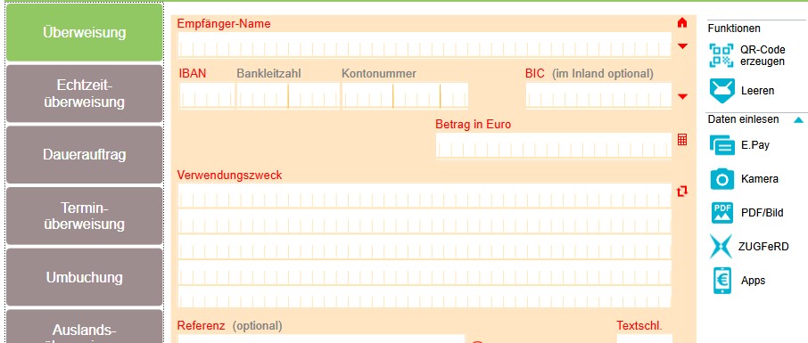

Konto wählen (eines das keine Echtzeitüberweisung unterstützt)
Überweisung auswählen, Alle Funktionen vorhanden.

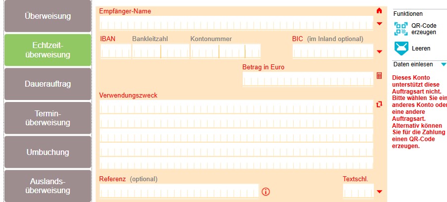

dann Echtzeit auswählen, alle nicht nutzbaren Funktionen werden nicht angezeigt.

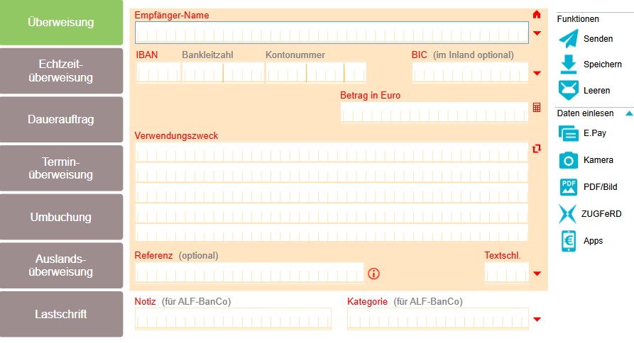

dann wieder Überweisung wählen, die Funktionen zum Senden und Speichern fehlen!
Screenshot 2025-10-02 164200.jpeg (70.37 KiB) 5732 mal betrachtet
Lösung, Vorgang abbrechen und neu starten und nicht auf Echtzeitüberweisung klicken. ;-)

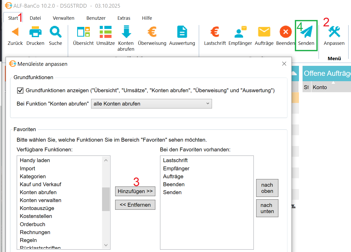

Neanderthaler1 hat geschrieben: Do 2. Okt 2025, 20:09 Auf der Startseite fehlen die Funktion Senden dauerhaft. War praktisch von der Startseite aus gleich zu überweisen.
Probiere bitte über [Start] -> [Menü] -> [Anpassen] -> [Menüleiste anpassen] die Funktion in den Favoriten zu aktivieren.

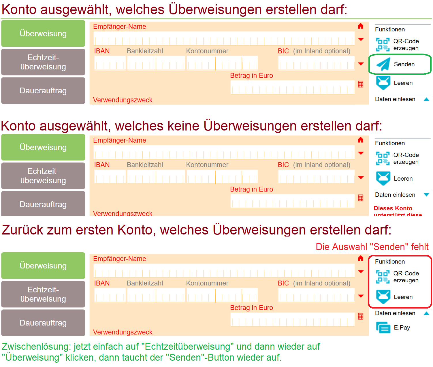

Ich kann den Bug von alexj nachvollziehen.
Es hat aber nicht unbedingt was mit der Echtzeitüberweisung zutun. Der Fehler tritt bei allen Auftragsarten auf.
Es sieht so aus, als ob die rechte Seite mit den Funktionen (QR-Code erzeugen, Senden, Leeren) nicht zusammen mit der linken Auswahl (Überweisung, Echtzeitüberweisung, Dauerauftrag, ...) geladen wird, sondern in einem zweiten Schritt.
Zwischenlösung:
Wenn der "Senden"-Button nicht angezeigt wird, einmal kurz eine andere Auftragsart auswählen und zurück zur Überweisung.
Dann ist der "Senden"-Button wieder sichtbar.
@ALF: der Fehler tritt vermutlich erst ab Version 10.2.1 auf.
Hier mal das ganze bildlich:
