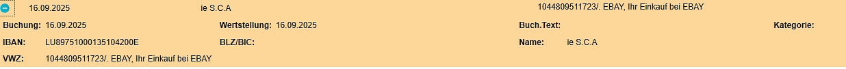

Siehe Anlage - Seit Juli bzw seit Umstellung auf Banco 10. Deutsche Bank
Nur die Buchungen die von paypal Kommen sind richtig, bei allen anderen fehlt/korrupter Buchungstext

Ich habe ihnen dieses Protokoll geschickt.
Wo Ebay stehen müßte, steht I e S.C.A.

Ich vermute eine uralte Regel hat den Empfänger aus der VZ Zeile 2 ausgelesen. Die Regel war von 2011 oder so... Seitdem hat sie nie Ärger gemacht, bzw überhaupt gegriffen.
Ich habe die Regel nun gelöscht.
Wenn ich die Umsätze mit falsch eingelesenenem Empfänger nun lösche... werden sie dann beim Abgleich neu eingelesen?
