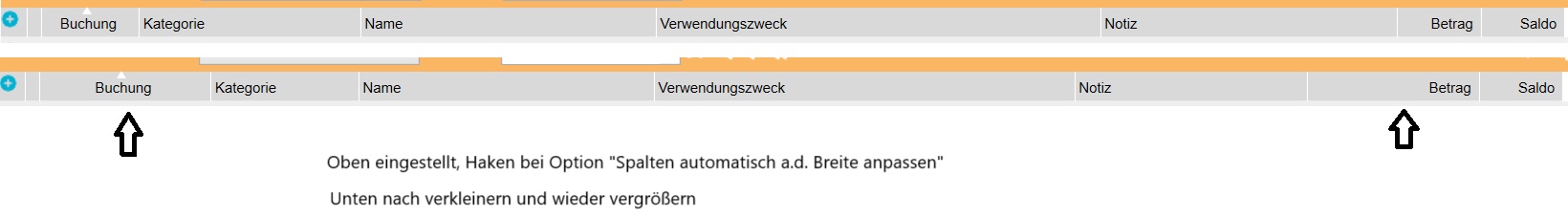

mit Vers. 10.1.1 die Spalten der Umsatzliste nach Wunsch geordnet/gezogen und dann mit aktivierter Option "Spalten automatisch a.d. Breite anpassen" die Ansicht verkleinert - wieder mit Klick vergrößert, haben sich die Spalten Buchung und Betrag unnötig auf ca. das doppelte vergrößert.
Spaltenfehler wieder.jpg (61.75 KiB) 7288 mal betrachtet
Ohne die Option blieben die Spalten unverändert.
