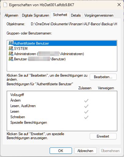

Ich kann hier keinen Fehler sehen:

Verfasst: Di 10. Dez 2024, 09:13
auf Ihrem Screenshot haben Sie die Rechte für die Backup-Datei geprüft.
Haben Sie auch die Rechte für das Verzeichnis geprüft?
Wichtig ist, dass ALF-BanCo das Recht hat, in das Verzeichnis zu schreiben.

Ich habe Vollzugriff für "Jeder" vergeben, sowohl auf das Verzeichnis, als auch auf einzelnen Backup-Dateien.

bei der Datensicherung wird die Datenbank nur kopiert.
Hierfür nutzen wir Windows-Funktionen.
Laut Ihrem Screenshot meldet Windows, dass der Zugriff verweigert wurde.
Vielleicht hat noch ein anderer Kunde eine Idee, was Sie noch versuchen könnten (außer ein anderes Verzeichnis zu nutzen).

AlfBancoFan hat geschrieben: Di 10. Dez 2024, 18:36 PS: Ein Vollzugriff sieht aber so aus:
Ist klar, mein Screenshot ist entstanden, bevor ich 'Jeder' mit Vollzugriff versehen habe.
Aber 'Ändern / Lesen / Schreiben / Ausführen' sollte auch schon reichen.
