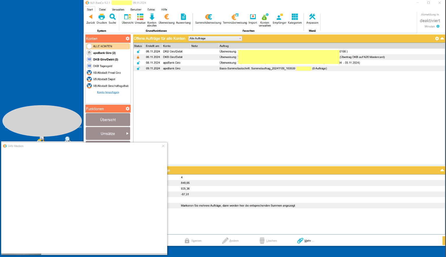

Guten Morgen,
ich will von V8.4.3 auf V9 umsteigen. Datenbankmigration, der Abruf der Kontostände und Import der Zahlungsliste Lastschriften erfolgte problemlos.
Beim Versenden der offenen Aufträge bleibt aber das Programm mit einem weißen Fenster TAN Medien hängen ...
Screenshot 2024-11-09 110424.png (156.54 KiB) 4648 mal betrachtet
Gehe ich mit der Maus (Mouseover) auf die Taskleiste ..

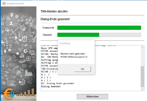

... sieht man, dass hinter dem leeren Fenster der TAN Medien eine Fehlermeldung liegt ...
Screenshot 2024-11-09 104915.png (129.98 KiB) 4661 mal betrachtet
... der Ok-Button der Fehlermeldung kann aber, da er von dem Fenster TAN Medien (siehe 1. Bild oben) überlagert wird, nicht gedrückt werden.

die apoBank übermittelt, dass eine TAN-Medium-Bezeichnung nötig ist, erlaubt aber nicht den Abruf dieser Bezeichnung.
Sie können einfach eine beliebige Bezeichnung eingeben - z.B. "Cronto".
Gehen Sie dazu so vor:
- wechseln Sie zur Kontenverwaltung über "Verwalten > Konten > Konten verwalten"
- markieren Sie das betreffende Konto
- klicken Sie ganz unten auf "Ändern"
- wechseln Sie im neuen Fenster auf das Tab "Zugänge / Medien"
- Geben Sie eine "TAN-Medium-Bezeichnung" ein
- Bestätigen Sie dies mit "Ok".
Versuchen Sie es dann erneut.
