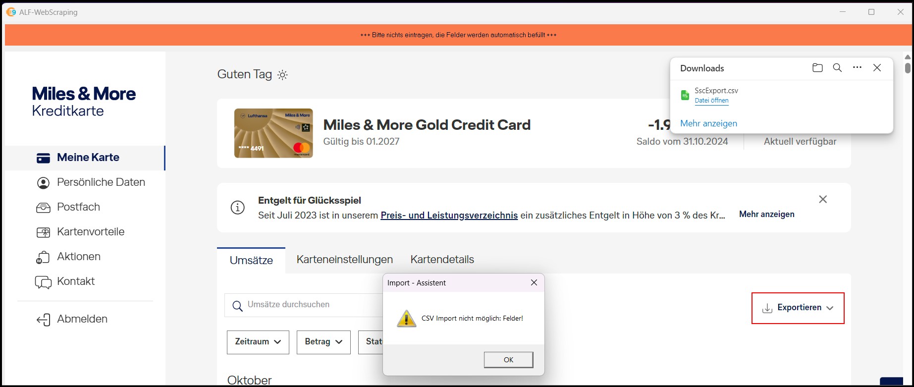

seit wenigen Tagen funktioniert der Abruf der Kontenbewegungen der Miles & More Kreditkarte nicht mehr via Screenscraping.
Der Login klappt noch, dann wird die CSV Datei zum Download ausgewählt, aber beim Einlesen der CSV Datei kommt die Fehlermeldung "CSV Import nicht möglich: Felder!" (siehe auch angehängter Screenshot).

wir haben hierfür bereits Anpassungen für Version 9.2.1 vorgenommen.
