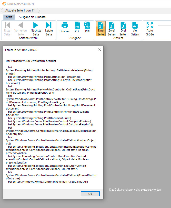

leider kann ich seit dem Update auf ALF-BanCo 9 keine Umsatzlisten mehr drucken.
Ich habe inzwischen schon die unterschiedlichsten Parameter in den "Druck-Einstellungen" ausprobiert und nach dem Übernehmen mit "OK" öffnet sich auch die "Druckvorschau", jedoch erscheint direkt bei der Erzeugung der ersten Seite die beigefügte Fehlermeldung.
Kann mir jemand weiter helfen? Vielen Dank im Voraus!

damit die Druckvorschau schneller erzeugt wird nutzt Version 9 sofern vorhanden einen pdf-Drucker für die Druckvorschau.
Bitte prüfen Sie, ob Sie einen oder mehrere pdf-Drucker in Windows eingerichtet haben.
Vermutlich ist einer davon ungültig oder funktioniert nicht korrekt.

Vielen Dank für den Hinweis!
Ich habe tatsächlich mehrere PDF-Generatoren installiert.
Es hat ausgereicht, die zugehörigen "Drucker" aus der Druckerliste (Systemsteuerung\Hardware und Sound\Geräte und Drucker) zu entfernen; anschließend wurde der Rechner neu gestartet.
Der Fehler ist seither nicht mehr aufgetreten.
