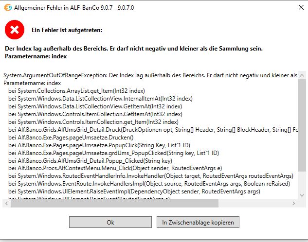

In Alf-BanCo9 (Profi Version 9.0.7.0, Windows 10 Professional) kommt beim Ausdruck von Kontoumsätzen mit vorheriger Filterung (z.B. filtern nach Wort "xyz") und Markierung einzelner oder aller Datensätze reproduzierbar eine Fehlermeldung. Drucken der markierten Datensätze ist nicht möglich. Fehlermeldung siehe Anhang.
Sobald der Filter wieder ausgeschaltet wird, ist drucken wieder "normal" möglich.
Hat jemand eine Antwort dazu?

kann ich bestätigen. Ist wohl bisher noch nicht aufgefallen.

Falls Sie die Anpassungen vorab möchten, melden Sie sich bitte über unser Kontakt-Formular.

danke für die schnelle Antwort. Ich werde die aktualisierte 9.0.8 für weitere Tests nutzen. anfrage habe ich über das Kontaktformular gestartet.
