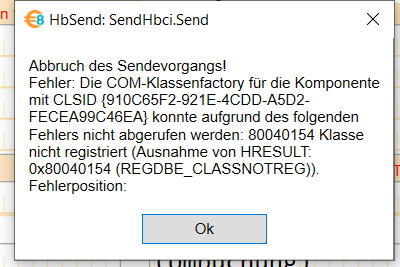

gelöst Was bedeutet der Fehler und wie kann er schleunigst behoben werden??

vermutlich nutzen Sie die USB-Version.
Bitte öffnen Sie das Verzeichnis der USB-Version (also z.B. "F:\ALFBanCo8") im Windows-Explorer und starten Sie in diesem Verzeichnis die Datei
BanCoReg8.exe
Es öffnet sich ein Fenster. Bitte klicken Sie dort auf "Installieren".
Versuchen Sie es dann erneut.

Ja, so ist es.
Und BanCoReg8.exe hat geholfen.
Danke für schnelle Hilfe.
