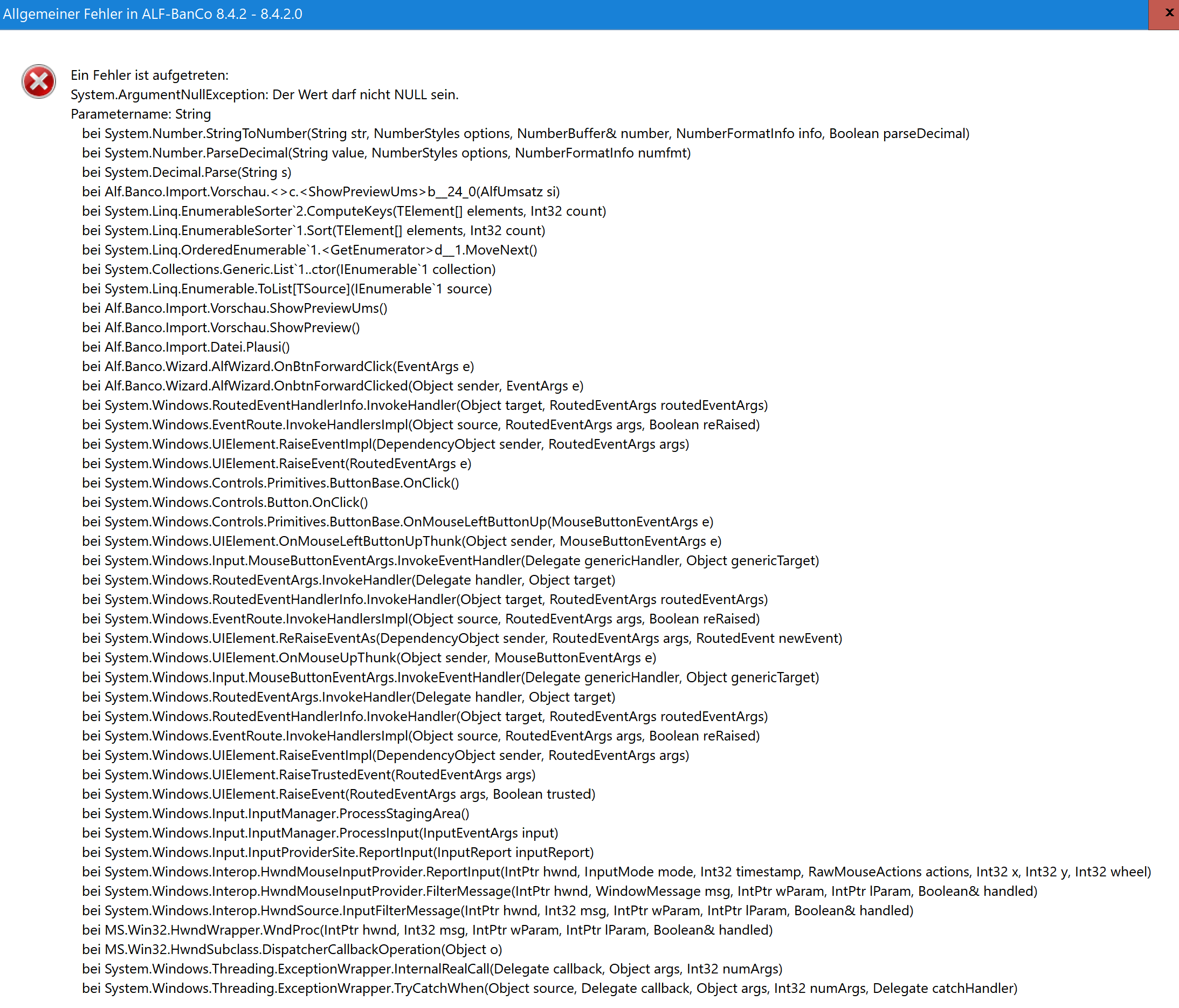

Beim import einer QIF Datei (aus Export der AMEX Webseite) erscheint nach dem einlesen der Umsätze statt der Vorschau, die folgende Meldung:
Screenshot 2023-03-29 083459.png (284.38 KiB) 10158 mal betrachtet

wir haben dies bereits für das nächste Update korrigiert.

wir haben Ihnen die Vorab-Version geschickt.

Danke. Fehler tritt nicht mehr auf.
Allerdings wird der Verwendungszweck jetzt bei Name importiert. :roll:
Doof, jetzt hat AB die alten Umsätze mit dem VWZ in VWZ und die neuen den VWZ bei Name. Also lauter doppelte, Mist!
Hab alles gelöscht und nochmals importiert, aber das sollte berichtigt werden, damit der QIF Import die gleiche Feldzuordnung hat wie der CSV Import.

sonst sind uns bisher keine Probleme bei der Feldzuordnung bekannt.
Wenn Sie möchten, können Sie uns zum Vergleich gern jeweils eine Beispiel-Import-Datei (CSV und QIF) per E-Mail schicken, dann vergleichen wir den Import.
