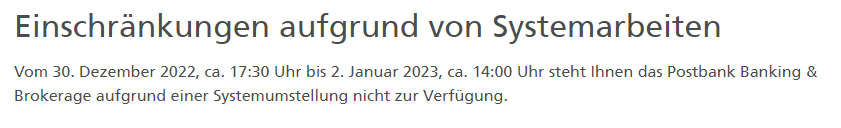

Re: Abruf nicht möglich - Postbank
Verfasst: Fr 30. Dez 2022, 19:32
von Crashandy
Auf der Homepage der Postbank gibt es die Erklärung dafür.
2022-12-30 19_25_22-Postbank.png (10.42 KiB) 105617 mal betrachtet
Guten Rutsch ins Jahr 2023
