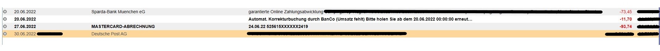

1) Ausgangssituation: Das Konto ist seit dem letzten Abruf (gestern) vollständig o.k.; Der Saldo ist korrekt.
Besonderheit ist eine Buchung mit Buchungstag 27.6. und Wertstellung 30.6.: -11,20€

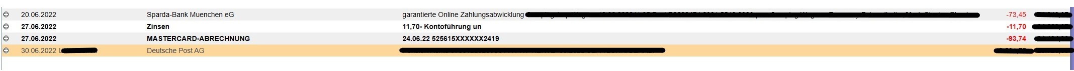

2) Kontoabruf mit Fehlermeldung
Screenshot 2022-06-30 002.jpg (92.84 KiB) 4560 mal betrachtet

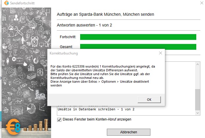

3) Umsatzliste nach Kontoabruf:
Die in 1) genannte Buchung von -11,70€ wurde entfernt und durch eine 'automat. Korrekturbuchung' ersetzt.
Screenshot 2022-06-30 003a.jpg (65.02 KiB) 4560 mal betrachtet

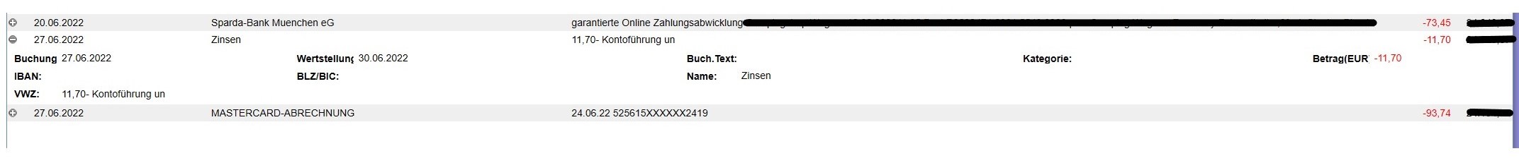

4) Alle Umsätze ab Korrekturbuchung und Korrekturbuchung löschen und Konto neu abrufen:
Keine Meldung während des Abrufes; Das Konto ist wieder vollständig o.k. und der Saldo ist korrekt.
-Da kein 3. Screenshot angehängt werden kann: weiter in nächstem Eintrag-

-Fortsetzung-
Screenshot 2022-06-30 004a.jpg (54.79 KiB) 4556 mal betrachtet
Das wiederholt sich bei mir (wie bei dem berühmten Murmeltier) seit 3 Tagen.
