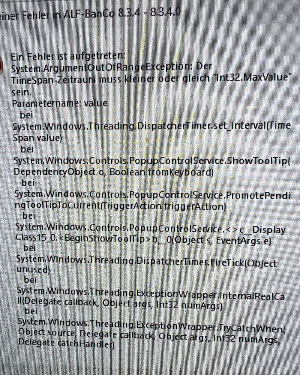

einige Sekunden jeweils nach dem Kontenabruf Postbank erhalte ich diese Meldung. Ich bestätige, Alf-Banco 8.3.3 läuft weiter ohne Probleme, es ist also kein KO Kriterium aus meiner Sicht.
Zu "meiner Schande" muss ich sagen, dass ich auf Windows 11 22H2 Insider 22598.200 unterwegs bin - hätte ich vielleicht doch eher sein lassen sollen? Vielleicht hängt es damit zusammen und kann etwas zur Entwicklung beitragen.
- 8.3.3 System.ArgumentOutOfRangeException.png (23.41 KiB) 9109 mal betrachtet

nutze die gleiche Windows-Version - Windows 11 22H2 Insider 22598.200 - gleicher Fehler.

nach unserem Wissen sind bisher nur PCs mit Windows 11 Insider betroffen.
Da wir in diesem Bereich keine Änderung vorgenommen haben, gehen wir aktuell davon aus, dass Windows 11 hier einen Fehler verursacht, der vermutlich bald durch ein .Net Framework Update behoben wird.

Hab denselben Fehler bei AlfBanco 8.3.3. Kann diesen Fehler allerdings nicht in AlfBanCo 7.6.6 reproduzieren.

ja, Version Windows 11 Insider Preview 22616.1 (ni_release).
Hab heute nochmal Alf Banco 7 aufgeruffen. KOnnte die Meldung nicht erzeugem-

Version 7 nutzt ganz alte Anzeige-Technologien.
Version 8 nutzt die neuesten Technologien (.Net Framework mit WPF).
Vermutlich ist hier in Windows 11 Insider noch ein Fehler drin.
Wir hoffen, dass Microsoft dies kurzfristig korrigiert.

Heute Vormittag Windows 11 Pro 22H2 (Insider Beta-Kanal) auf 22621.1 (Windows Feature Experience Pack 1000.22632.1000.0) aktualisiert.
Sieht gut aus. Die Meldung erschien bisher (einige Kontenabrufe gestartet und "wild hin und her geklickt" in ALF-Banco 8.3.4) nicht mehr.

Hab noch Alf 8.3.3. Dort weiterhin mit der Fehlermeldung

Hatte auch bereits 11 Pro 22H2 (Insider Beta-Kanal) auf 22621.1 installiert. Weiterhin die bekannte Fehlermeldung. Erst jetzt mit der Version 8.3.4 von AlfBanCo taucht der Fehler bei mir auch nicht mehr auf.

Leider, nun war sie wieder da die Meldung.Ein-ALF-Benutzer hat geschrieben: Do 12. Mai 2022, 12:27 Heute Vormittag Windows 11 Pro 22H2 (Insider Beta-Kanal) auf 22621.1 (Windows Feature Experience Pack 1000.22632.1000.0) aktualisiert.
Mysteriös. Taucht nur sporadisch auf und nicht willentlich provozierbar,
